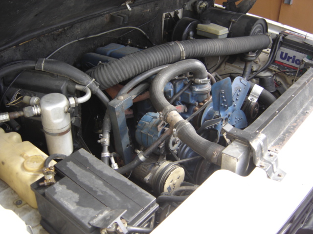

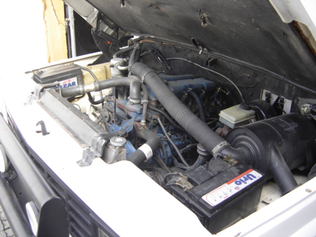

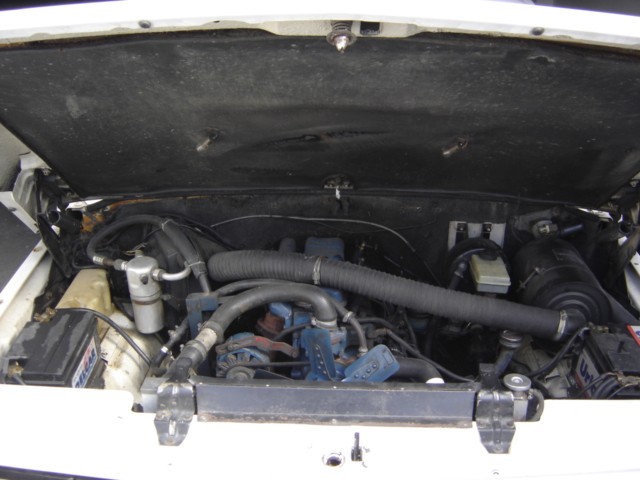

ericki
MensagemEnviada: Seg Jul 23, 2007 4:49 pm    Assunto: fotos...motor desligado :) Responder com Citação
Registrado em: Sexta-Feira, 6 de Julho de 2007
Mensagens: 5
Localização: Florianopolis
Yihaa, consegui... Wink
....da pra determinar cual é esse grannnnde ?

Tahoe
MensagemEnviada: Seg Jul 23, 2007 5:22 pm    Assunto: Responder com Citação
Mensagens: 281
Esse daí é o perkins 4.236... equipou as D-10. Há algumas diferenças entre o 4.236 e o 4.236/Q20B4, sendo o segundo melhor por poluir menos. A diferença no desempenho é pouca.
Só pra complementar ele é aspirado.
____________
MensagemEnviada: Seg Jul 23, 2007 5:28 pm    Assunto: Responder com Citação
Olá.
Não se trata dos Perkins 6cil 6.357, 6.354 ou 6.358 (Perkão), só resta duas alternativas: Perkins 4.236 4cil (Perkinho) ou Perkins 4.203 4cil, eu acho se tratar da primeira alternativa, esse motor era usado em D-10 de 1978 à 1984, digo isto pelo fato da bomba da direção hidráulica ser acionada por correia. Poderia ser um Perkins Q20B4, mas está descartado, nestes motores a bomba da direção hidráulica fica em conjunto com o motor.

José A. Machado
MensagemEnviada: Qua Jan 23, 2008 10:55 am    Assunto: Responder com Citação
Mensagens: 339
Localização: Goianésia-GO
ericki,
já te adiantando; essa D20 era uma A20 ou C20, devido algumas características:
- O filtro de ar é do lado esquerdo ( o de D20 original é do lado direito)
- A bomba do hidráulico é de pescoço comprido característica da A/C20 ( o da D10 é curto, fica bem a vista e a D20 é acoplado ao hesaustor, não tem nem correia)
Quanto a adaptação, tudo bem se for aprovada pelo DETRAN.
Com relação ao Perkinho e Perkão:
O Perkinho pra picape é só o 4.236, não tem percão pra picapes
O Perkinho pra caminhões é o 6.354 ou 6.357 e o Perkão é o 6.358
Digo isso porque temos um D60 e o motor era um 6.358 (Perkão) quando fundiu, tracamos por um
6.357 devido a facilidade de encontrar peças de reposição.
Agora, o Perkão sem dúvida, tem força pra caramba.
