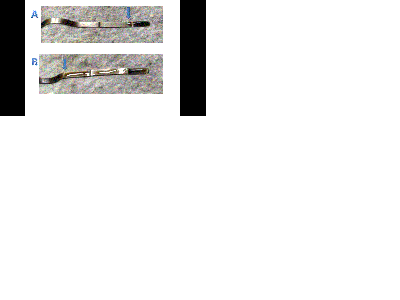

Prezados amigos demorei a falar aqui porque estava querendo ter mais certeza do que estava acontecendo. Então:
Nunca mais apresentou o problema de palheta seca entretanto apresenta duas leitura uma baixa mas ainda dentro da faixa de normalidade e outra alta bem acima da faixa de normalidade. Isto ocorre independente da forma de colocar a palheta para cima ou para baixo sempre dá a leitura da foto.
O nível baixo do lado concavo da faixa de leitura tenho considerado como o real porque troquei o óleo colocando 7 litros (seguindo o manual) mas como troquei também o filtro deveria ter colocado mais óleo, talvez 8 litros. Farei a adição para a leitura ficar no meio da faixa de normalidade.
Gostaria de saber, se possível, dos colegas o porquê desta leitura do lado convexo se apresentar tão alta.
forte abraço a todos.

MensagemEnviada: Dom Fev 18, 2018 7:06 pm    Assunto: Re: Nível de Óleo do motor Responder com Citação
Mensagens: 5185
Carlos Bomfim escreveu:
Ela pega o óleo que está na parede do tubo. O outro lado está certo. A quantidade certa é 7,5 lts com a troca de filtro.
