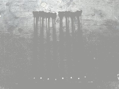

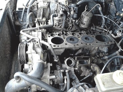

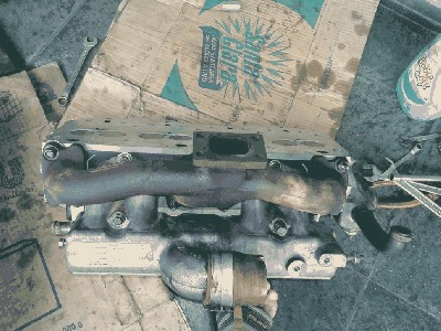

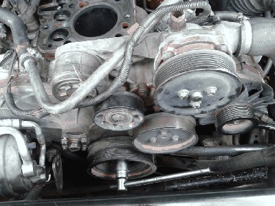

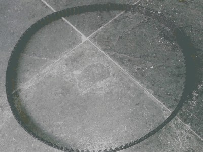

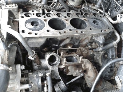

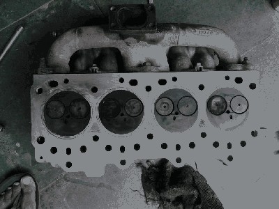

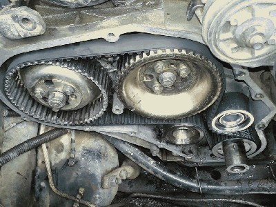

essa foi uma s10 1999 que eu tive e tive que fazer esse trampo;já havia ha algum tempo atras queimado a junta de cabeço e melado aluminio dos pistoes camisa abaixo.
146.45 KB |
11005 |
131.65 KB |
11145 |
130.81 KB |
10939 |
140.33 KB |
11072 |
90.16 KB |
11103 |
| delegado |
Enviada: Seg Dez 18, 2017 7:48 pm Assunto: |
Registrado em: Segunda-Feira, 6 de Novembro de 2017 Mensagens: 3034 Localização: ipatinga mg

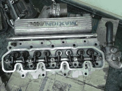

somente empenou algumas varetas e o eixo de balancins;

a correia da hd é pra 100000km,mas chega e ultrapassa 150k/km.

Oh delegado, qual marca de correia voce tá recomendando?
Já cheguei usar um Goodyear; com meses escutei um arranhar, abri pra ver, tava cheia de ponto desfiado e rachado, novinha mas toda destruída.
Dai coloquei uma Dayco, tá de boa a uns 2 anos já.
