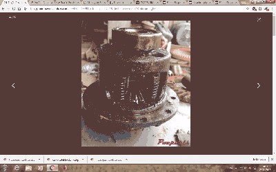

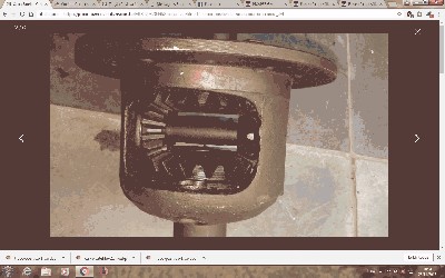

qual a melhor caixa de satálites de tração positiva para a linha acd10?aquelas em que aparece aquelas molas no conjunto ou aquelas onde vemos somente os discos;me desculpem a pegunta,mas tem mecanicos antigos que não conhecem,e eu mesmo não os termos tecnicos usados.

MensagemEnviada: Ter Nov 28, 2017 9:10 am    Assunto: Responder com Citação
Mensagens: 3034
outra pergunta;ambos servem em todos os eixos de todos os anos,ou servem em marcas e anos especificos dana,braseixos?

Adalberto, o freio do gurgel vc pode puxar o freio de mão de cada roda individual, e ai vem a pergunta, porque, la vai, é pra em caso de barro que gire apenas uma roda ou fique no ar, ai vc trava essa roda e a outra tera de ter tração na marra, o sistema funciona sim Bonanza, agora tem um problemão, quebra caixa satelite que só, então se fizer no diferencial da D10 que ja quebra satelite andando no asfalto, imagina o que acontecera Delegado.
então barro + D10 = fiquei encalhado, ou se tiver uma certa experiencia tipo o Rui e o Petrus coloca pneus mud e ACELERA!!!!
ah o tal bloqueio é um LIXO, me desculpe que tem, mais não bloqueia nada, e ainda adora quebrar caixa satelite no meio, tenho algumas assim por aqui

a meu ver o melhor a se fazer, ops melhor mesmo é colocar diferencial da D20, pois apesar de ser a mesma relação, pontas de ixo rolamentos e caixa satelite tudo mais dimensionado, d10 adora comer as pontas de eixo ja d20 não..

Esse bloqueio por discos no diferencial eu acho ruim por um único motivo, desgasta e quebra tudo futuramente. Kkkkkk
Minha cherokee sofre isso hoje, está arrastando a traseira em curvas, muito provavelmente quebrou algum disco e este está raspando nos outro a parte quebrada, tenho que desmontar e ver isso pois pode quebrar esse disco e ir parar na caixa satélite, no caso do seu deve ser um sistema parecido, dor de cabeça garantida.
