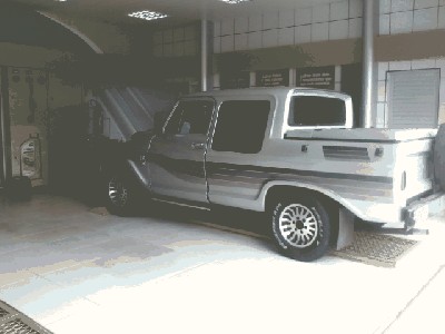

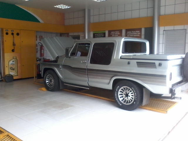

Olha só a minha princesa de sapatos novos!!
 Tamanho:  119.24 KB
 Visto:  733
