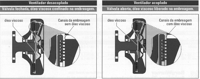

Ventiladpr de Acoplamento Viscoso
 Tamanho:  119.86 KB
 Visto:  230990
 Tamanho:  119.86 KB
 Visto:  230990
 Tamanho:  119.86 KB
 Visto:  230990
 Tamanho:  71.95 KB
 Visto:  231047
 Tamanho:  71.95 KB
 Visto:  231047
 Tamanho:  71.95 KB
 Visto:  231047
 Tamanho:  62.87 KB
 Visto:  230539
 Tamanho:  62.87 KB
 Visto:  230539
 Tamanho:  62.87 KB
 Visto:  230539

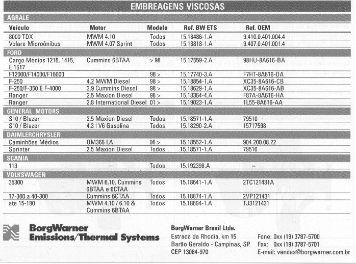

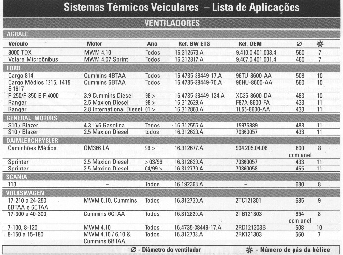

Modelos e Aplicações
 Tamanho:  142.07 KB
 Visto:  217008
 Tamanho:  142.07 KB
 Visto:  217008
 Tamanho:  142.07 KB
 Visto:  217008
 Tamanho:  138.6 KB
 Visto:  217008
 Tamanho:  138.6 KB
 Visto:  217008
 Tamanho:  138.6 KB
 Visto:  217008
