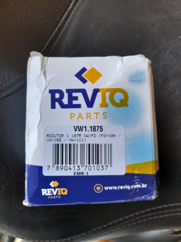

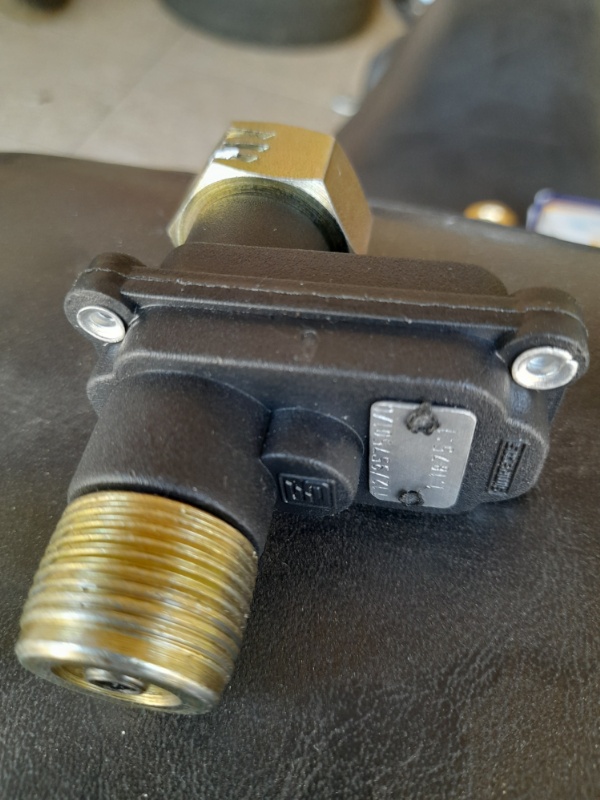

MensagemEnviada: Qui Out 03, 2024 1:02 pm    Assunto: Responder com Citação
Mensagens: 3007
Esssa
 Tamanho:  146.7 KB
 Visto:  196
 Tamanho:  110.96 KB
 Visto:  211

se ele esta andando mais que marca, o numero menor vai primeiro;seria 1 ;1,30 o trinta aí é os trinta por cento.a propria fabrica faz confusao nisso;é a mesma situação minha.o meu carro ta andando uns dez por cento a mais que marca.vou colocar dezoito por cento a mais pra ter uma sobra de rodar sem levar multa.no seu caso aí a entrada do redutoor é um e a saida trinta por cento a mais que a entrada

aqui tambem os caras nao sabem nada;sao trocadores de peça;tem que por o carro na esteira,que vai dar uma velocidade no painel dela e o carro vai dar outra no painel dele.e vao trocando a peça ate achar uma com a escala certa.ja levei tudo mastigado mais os caras sao analfabetos;nao sabem fazer calculos!e não tinha a redução que eu calculei;comprei essa no mercado livre
