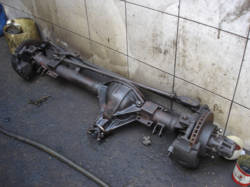

o eixo dianteiro

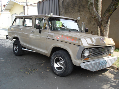

Eis a barca!

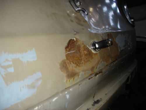

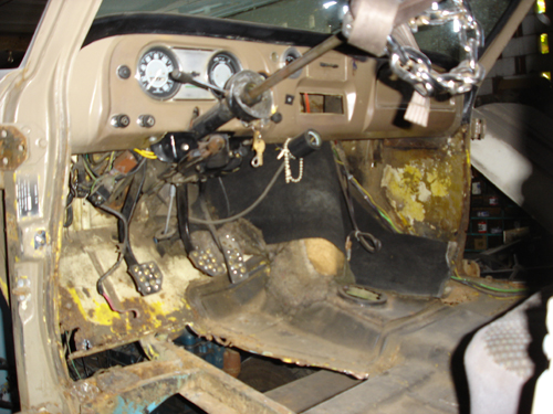

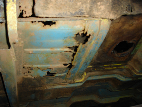

Os acessórios originais: ferrugem!
