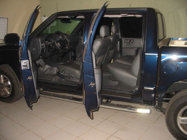

Novo carango! Luxo é seu forte!!!

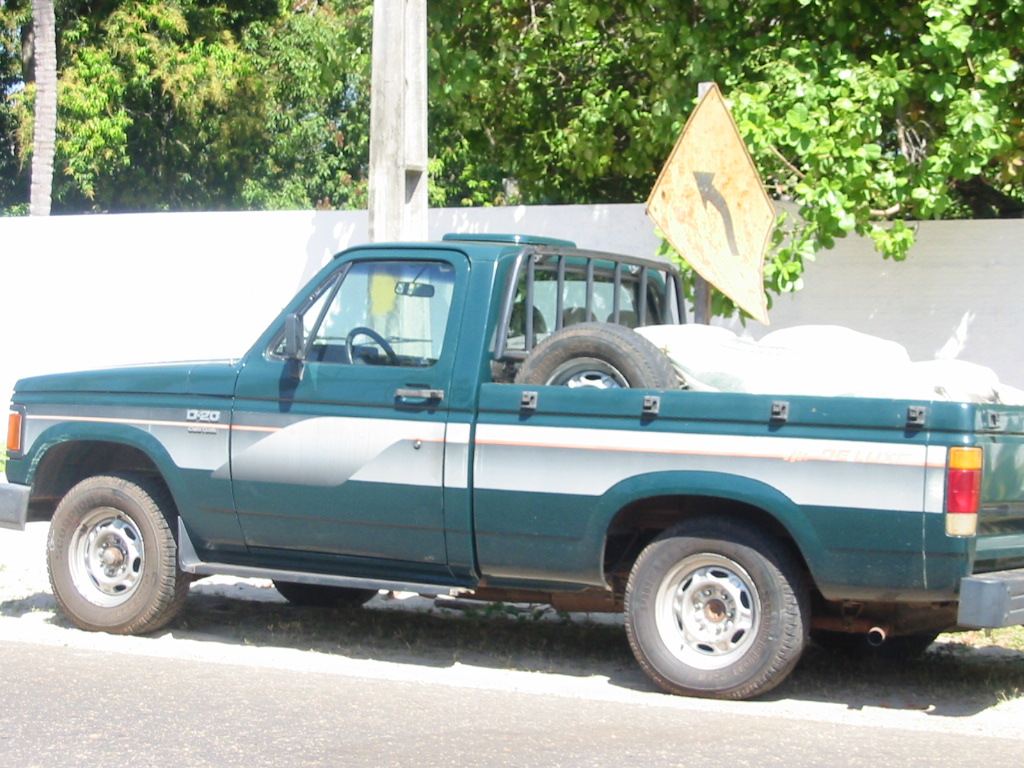

Essa é a Eterna Valente D-20

O problema da carroceria pequena foi resolvido com um "traboio". Construímos uma gaiola para usarmos quando houvesse a necessidade de levar animais ou muita bagagem, para não ser preciso levar o reboque. Depois mando fotos dessa grande! Ficou muito funcional..

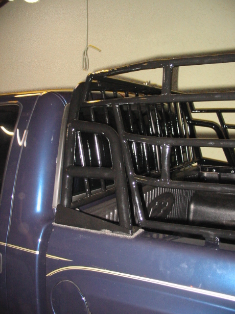

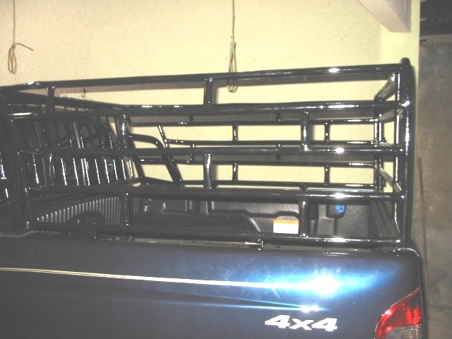

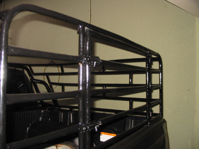

Esse é o tramboio!! Razz
Como disse, apesar de feito, é MUITO funcional! Aumenta e muito a capacidade de carga na S10!!!
Fotos tão meio ruins pq foram tiradas a noite, mas dá para ter uma ideia!!
Obs.: A grade é presa na carroceria por 5 parafusos e o Santo Antonho por 4, que são faceis de retirar! Ficando assim simples de remover e colocar a grande!
Detalhe do ferrolho traseiro.
Foto da Lateral
