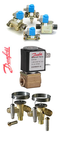

Kiko, bom dia, estudo a instalação da automacao no kit oleo vegetal bruto, para adequação do funcionamento da tecnologia de solenoides 2 e / ou 3 vias com acionamento 12 VCC, para direcionar o fluxo de oleo diesel / oleo vegetal de acordo com os comandos do pedal do acelerador. Estas valvulas sao especificadas com precisao e seus custos variam astronomicamente desde $ 150 até $500 reais, de acordo com as especificações de fluido, temperatura, vazao, pressao, etc. Por exemplo, se a pressao vai somente até 10 bar, terei ganhos no preço da valvula.

Bom dia , Kiko. Realmente todos os cuidados estao sendo tomados para que o fluxo de combustivel (diesel / oleo veg) seja mantido com a pressao e vazao enviadas pela bb alimentacao do S4T, consegui a entrega de vv 2 vias na condicional para testes. Agora vou solicitar a de tres vias. Veja o anexo para comprender melhor nosso objetivo.
