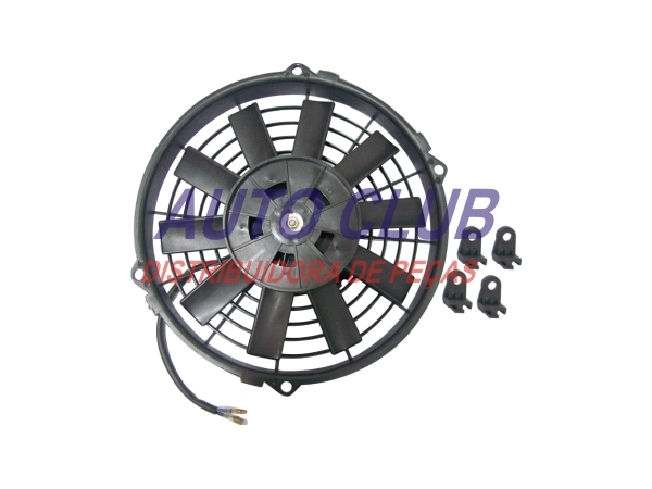

Comprei essas:
Fazem um puta vento, custam 80 reais. Bom atendimento da loja, dá pra fazer tudo online, envio imediato. Deixo a dica:
http://www.autoclub.com.br/produtos/342/eletroventilador/eletroventilador-/eletroventilador-p-adaptacao-75pol-12v/
Não terminei de montar ainda, só fiz uns testes e os suportes.
