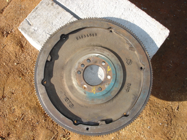

Adquiri este volante como sendo de C20 ( ou A20 ou D20..)
Porem comprei o kit de embreagem para C20 mas esta não encaixa na furação deste volante....
Me venderam o Kit errado ou o volante não é de C20 ????
nele contem as inscriçoes : GM3 e 94634666
obrigado

Pesquisando no catálogo não consta nem a numeração da peça.
Tente verificar no conjunto de embreagem se o disco tem 10", 11" ou 12". De repente esse volante é de picapes série 10.
Valmor, ficou maior ou menor a embreagem no volante?

A plato ficou MAIOR que o volante....Pouco maior pois a furação de fixação não "bate"....
Ou me venderam o volante ou a embreagem errada...basta saber qual !
obrigado...
MensagemEnviada: Sáb Jul 01, 2006 9:18 pm    Assunto: Responder com Citação
Valmor, talvez o volante seja outro. No catálogo eletrônico não constava a numeração do volante das A/C10 + antigas. Talvez seja esse o volante. Inclusive consta no mesmo que a embreagem é de 10 polegadas, sendo que a da A/C20 é de 11". Pode ser daí a diferença.

Vou conferir a medida ......mas deve ser isto mesmo ..vou precisar de outro volante ...
Outra duvida : A caixa seca é a mesmo ? Tanto pro 10 como 11" ????
[]´s
MensagemEnviada: Sáb Jul 01, 2006 9:45 pm    Assunto: Responder com Citação
A caixa seca é a mesma desde a série 10 até a Silverado.
O código do volante do motor 6cc mais recente é: 94629161
obrigado
talves : 94684666 ??????? existe este codigo ????
mais uma vez Sekiya , MUITO obrigado !!!!
MensagemEnviada: Sáb Jul 01, 2006 10:00 pm    Assunto: Responder com Citação
Nem esse Valmor....
Eu vi que na foto peça estava com um 8 ao invés do 3, mas o mesmo não encontra.
Tentei algumas variantes, mas também não apareceu nada. Tentei pesquisar na net e também nada apareceu.

Talvez o volante seja do Opala ou Omega.
Pelo menos serviu no motor??

Tenho tbem o volante de opala ..é bem menor ....
Quanto ao Omega ..pode ser ....
Mas este codigo identificavel .....
