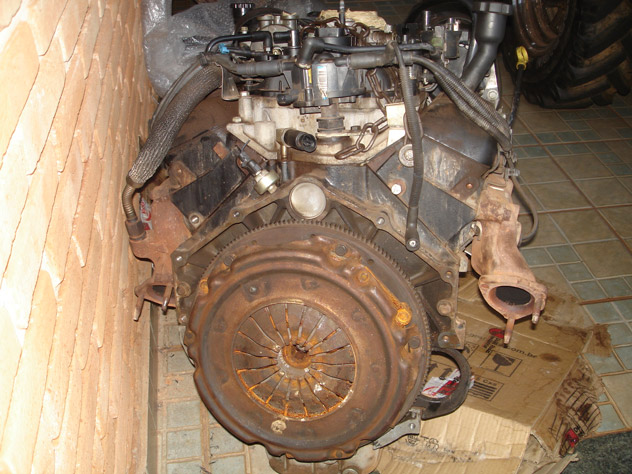

Boa tarde galera!!
Sou novo no forum, e é a minha primeira mensagem!
Achei um vortec, pra comprar, e estou com uma duvida:
O cambio clark (Cl 2215, cl 2205, 260f) serve neste motor ( plug & play)?
Eu ja li em um topico aqui falando disso, uns diziam que sim outros não! mas preciso ter realmente certeza, eu sei que este motor tinha cambio manual!!
Pelas fotos que vi, me parece que serve! Mas nao tenho certeza! Vou ver se consigo colocar as fotos aqui!
Outra coisa, sera que o arranque tbem pode ser destas picapes(C-A 20, C10)?
Valeu!
Obrigado!

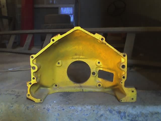

foto da capa seca da C20

MensagemEnviada: Seg Jul 17, 2006 10:51 pm    Assunto: Responder com Citação
Pra saber se um desses câmbios serve, você tem que pegar a medida do platô/disco da Blazer e ver se eles batem com os da A/C-10/20. Se não baterem resta a chance de o eixo piloto ser igual a um câmbio que equipa a Blazer com Vortec. No fim pode fazer uma flange.

Thales,
seria uma saida, eu comparar o disco e plato de um motor com o outro, mas onde moro, é cidade pequena, aí já viu nao tem plato e disco do vortec, só se pedir e se pedir tem que ficar com ele pois senão fica encalhado na loja e assim vai! Mas valeu pela dica!!

MensagemEnviada: Sex Ago 18, 2006 5:13 pm    Assunto: Responder com Citação
O motor das picapes nacionais (pelo menos as a gasolina) usam o padrão americano de furação, assim como o Opala. Então, o V6 deve se encaixar a um câmbio Clark, desde que ele tenha a furação pra C-20.
