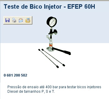

MensagemEnviada: Sáb Abr 09, 2005 7:13 am    Assunto: Bicos Injetores Responder com Citação
Olá Thales
Os bicos injetores funcionam como se fossem valvulas de alívio de um tanque de pressão de compressores.
Eles só abrem quando a pressão de entrada de diesel atingir o valor pré determinados nos bicos, em média uns 240 BAR (mais ou menos 240 kg/cm²), então a bomba comprime o diesel e no exato momento que atingir a pressão o bico abre e pulveriza o combustível na camara de combustão.
Esta valvula é controlado através de pressão de uma mola (helicoidal), que com o tempo de uso, sofre encolhimento (por fadiga), daí a pressão de injeção inicial cai, e como resultado, a injeção pode ocorrer fora do tempo e injetar mais combustível que necessário.
A regulagem é feita calçando esta mola, com arruelas calibradas especiais, para restabelecer a pressão inicial (gravado no Bico).
O mijo ocorre quando esta valvula não fecha por completo, desta forma o combustível passa por bico antes que atinja a pressão de injeção.
Veja exemplo de uma bomba de inseticida, aquela com um embolo (pistão), acione o embolo rápido, vc obtem uma boa pulverização, mas se acionar lentamente, só vai espirrar o líquido.
A parte da ponta dos bicos, onde estão os furos de pulverização, não se danifica tão facilmente, em caminhões duram em torno de 1 milhão de km, com combustível de boa qualidade.
Mas a condição o bombista pode ver na maquininha dele, aquela com um reservatório e uma bomba de alavanca e manometro, o mesmo que é usado para verificar a pressão de injeção.
Abraços.
Bomba para teste de Bicos
 Tamanho:  21.05 KB
 Visto:  62488
 Tamanho:  21.05 KB
 Visto:  62488
 Tamanho:  21.05 KB
 Visto:  62488
