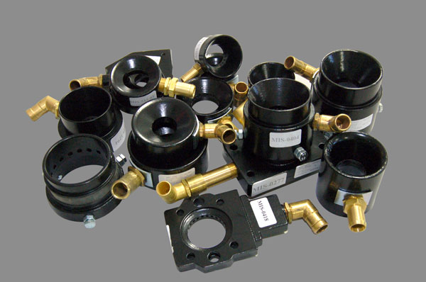

MensagemEnviada: Seg Ago 06, 2007 10:39 am    Assunto: Responder com Citação
Pessoal,
Hehe, segue uma foto que ilustra BEM os boca-de-fogao (Site da KGM):
