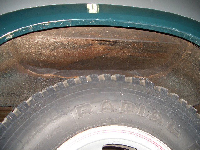

Olá Mauricio, quando eu trazer a Veraneio para casa eu meço e te passo as medidas (está em outra garagem).
Essas reportagens estão hospedadas no site principal do forum ( www.picapesgm.com.br )
Detalhe do retrabalho na caixa de rodas - 3º banco interiço

Eu vi a adaptação da chapa interna da caixa de rodas, basicamente me parece o que fazem com as Bonanzas para se ganhar conforto colocando um banco maior.
