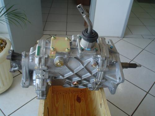

Interessante Quirino.
Se puder, coloque fotos da adaptação, pois isso nos ajuda muito.
Magrão, esse Eaton FSO2305 é o da Silverado Diesel Aspirado/Gasolina e é plug'n'play nos motores GM 4.1. Tirando os problemas de furação do trambulador do câmbio e cardan, o velocímetro é o maior empecilho na minha opinião.
Já os da S10/Blazer Eaton FSO2405 o problema é o sistema de embreagem e também o velocímetro. Eu já ouvi alguns comentários sobre a adaptação em Opalas, mas ainda não li nada a respeito. Até porque a adaptação não deve compensar pelo valor do câmbio+alterações+adaptações.

Nossa, vc q tirou da caixa ? Shocked deve ser leve... pois o Clark da D-20 diesel eh um peso do *#¨)*&$(# Very Happy
Tanto que qdo tavam mexendo no motor, ele tinha que ser erguido com o macaco pra poder calçar ele no assoalho (pra não precisar tirar fora...) Smile
MensagemEnviada: Sáb Set 20, 2008 12:49 am    Assunto: Responder com Citação
Nem Marcus!!!! Shocked Very Happy
Essa imagem foi só para ilustrar o modelo do câmbio e que também não é nada leve (50kg).
Essa imagem eu tirei do ML há um bom tempo.
