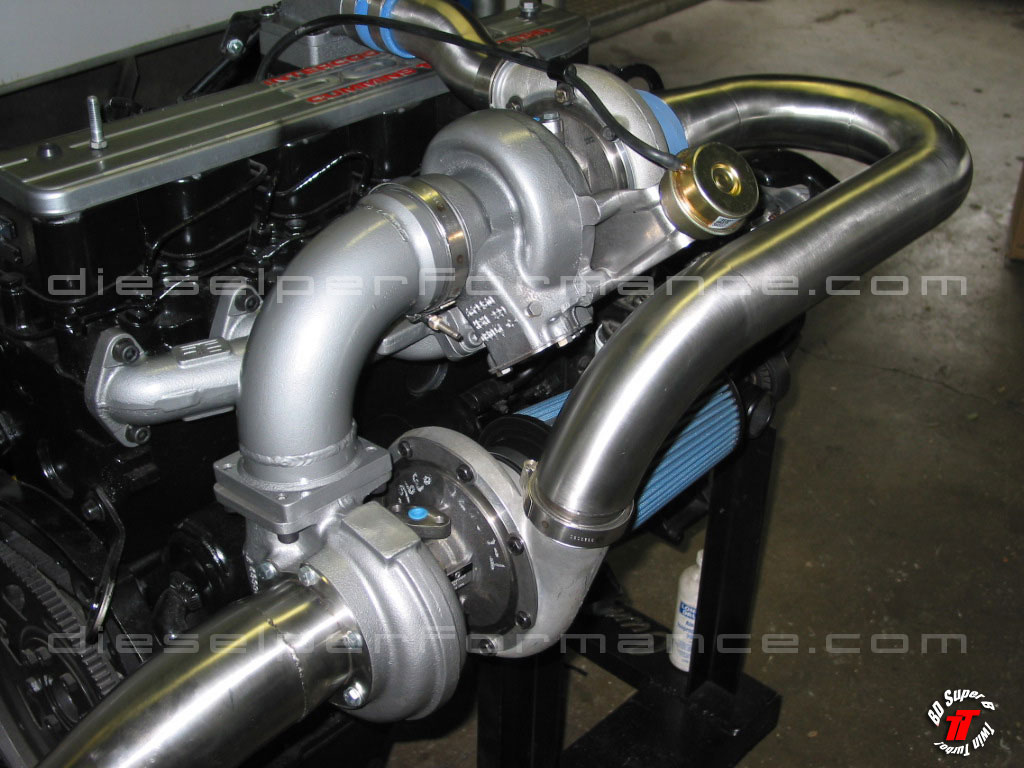

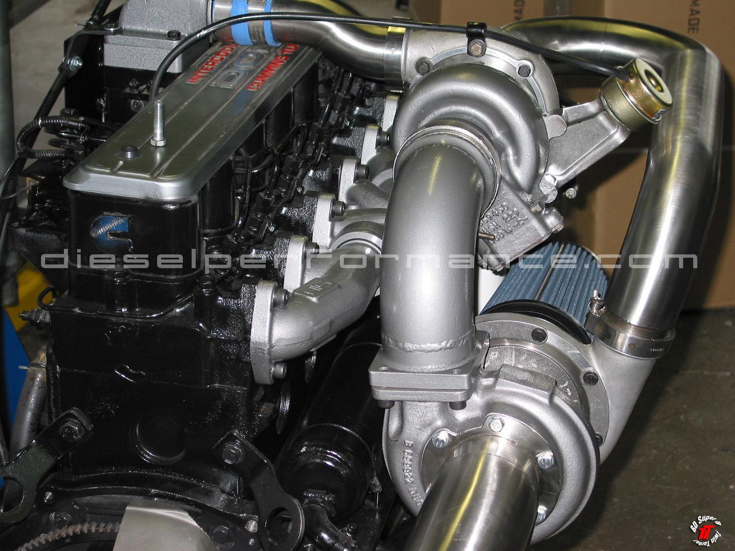

Very Happy Amigos olhei algumas matérias sobre twinturbo, mas como sempre nao estava bem explicado ! alguem realmente conhece sobre o assunto? seria possivel colocar em um MWM-SPRINT 6.07 ?

Pareçe um bi-turbo

Nossa que belo par de turbos, que trampo bonito e bem feito e em sequencia só pra sacanear e eu imaginando 1 turbina para cada 3 cilindro hehehe
Cara, seguinte o sistema é simples porem inteligente !!! A ideia é eliminar o lag que as grandes turbinas geram e para isso bota-se uma menor logo apos a grande e ligada ao coletor sendo com baixos rpm vc ja tem um turbo em ativa e a grande começando a encher !!!
Quem usa esse sistema é o toyota supra e o nissan skyline, lembrando que as grandes preparadoras logo tiram esse sistemas pois com a cavalarias dos carros passando so 1000 hp acaba atrapalhando.
Em seu caso, acho que seria um sistema a se pensar seriamente ja que o turbo deve estar demorando a encher(acho ehhehe).

No caso do motor das fotos, seria 1 turbo para cada 3 cilindros ou um turbo pequeno para eliminar o lag e um grande para dar boa pressão em alta??
MensagemEnviada: Dom Out 29, 2006 9:30 pm    Assunto: Responder com Citação
Olá Thales
Neste caso não, é tanden de turbos, ou seja um engatado na outra. este tipo de configuração é feita para atingir pressões maiores, pois a segunda turbina recebe o ar já pressionado.
Pelo menos em compressores industriais é assim que funciona.

Dá sim pra por em um MWM o preplema é o que vc falou, o valor final... Acho que com a grana dá pra comprar um novo sistema de alimentação, turbina e intercooler.
A vantagem como o Kiko falou é a presão que se atinge ja que uma enche a outra ajudando a diminuir o lag que dependendo do tamanho da turbina chega a ser medonho. Outra coisa boa é que em baixos RMP ja tem turbina funfando e emburrando a barca hehehe

Lembrando....este motor não funciona, é só mostruário, pois o sistema de lubrificação do turbo nem está ligado.
Eu vi um destes exposto no Stand da Borg Warner no Fenatran, mas os tamanhos dos turbos eram bem diferentes, neste parece quase do mesmo tamanho.
