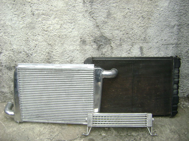

MensagemEnviada: Seg Abr 13, 2009 11:50 pm    Assunto: Intercooler Responder com Citação
A Rasch Motoren possui um cooler próprio p/ a D20, feito agora através de uma nova empresa que o Mauricio conheceu, ela confecciona intercoolers sob medida (com excelente acabamento).
Foi colocado um na minha picape, posso dizer que o serviço ficou melhor "que se tivesse saido original de fabrica". Ele tem praticamente o mesmo tamanho do radiador d'água.
Radiador de óleo, Intercooler e Radiador de água original da D20 turbo.
