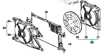

Quem ja isntalou ventilador para radiador do ar condicionado BLAZER V6?Como fazer?Qual usar?Valçe a pena para o aquecimento quando liga o AR?

Olá Marcio,
Me disseram que faz diferença com o carro parado no trânsito, que o ar-condiocionado esfria mais, etc. Também me disseram que os motores a diesel são mais afetados.
Rodo com o carro em Manaus, sem o ventilador auxiliar e não tive problemas. Pretendo colocar um para tentar conseguir mais um pouco de resfriamento.
Algumas Blazers V6 mais novas vieram com o equipamento, que é o mesmo usado na frente do radiador dos Corsas com ar-condicionado, mas fique preparado para o valor...
Há a alternativa de usar ventiladores universais, mas estes costumam ser fixados, por presilhas plásticas no condensador, sendo necessário quebrar algumas aletas.
Para mim, o que mais influi no desempenho do ar-condiocionado é manutenção. Limpeza do condensador e evaporador e troca do gás e do óleo do compressor.

Igor.
Achei a peça no catalogo da GM : 24445191.
O ventilador auxiliar ficaria ligado direto, ao se acionar o ar condicionado ?

esta peça que tu achou é original das blazer novas?Ou de algum carro para adptar?

Marcio.
É a peça citada acima pelo Igor, acima em seu comentário : "Algumas Blazers V6 mais novas vieram com o equipamento, que é o mesmo usado na frente do radiador dos Corsas com ar-condicionado ..."

Este ventilador é para ficar ligado enquanto o compressor ficar ligado, é necessário o uso de um relé auxiliar.
Moro em Manaus, onde as temperaturas são bem elevadas (e a sensação térmica pior ainda por causa da ausência de vento e excesso de umidade). Não acredito que o ventilador seja vital, mas deve ajudar. Quem instalar em uma V6, favor comentar os resultados.

Fui na concessionaria hoje para ver o preço da ventuinha 580 R$

Melhor que aqui em Manaus, inacreditáveis R$1700,00!
Como alternativa há os ventiladores alternativos, que podem ser encontrados em lojas que instalam ar-condicionado. Entretanto estes não ficam muito bem fixados.

All.
O ventilador auxiliar, peça no catalogo da GM : 24445191, está na Accioly por R$299,00 como original GM e a R$203,00, vendida pelo fabricante real.

Conforme citação acima, nas blazer mais novas vem este ventilador?Nas 4.3 V6?

Olá Márcio,
Sim, me informaram em uma concessionária que o ventilador elétrico auxiliar equipou algumas V6 mais novas. A minha é 2000 e não tem. De fato consta no catalogo como sendo equipamento da V6 e da MWM.
Na 2.2 não sei se ajuda muito, pois o ventilador é elétrico e ventila bem com o carro parado.
Caso o problema seja aquecimento do motor, é certo que há algum problema no sistema de refrigeração, sendo muito comum o radiador parcialmente entupido devido à falta de aditivo, neste caso o ventilador não irá fazer a menor diferença.
