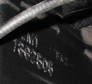

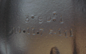

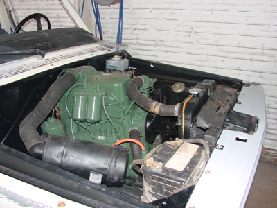

Boa tarde senhores!
Sou novo aqui no fórum mas já venho acompanhando a algum tempo os assuntos tratados aqui. Antes de mais nada gostaria de parabenizar a todos pelo conteúdo técnico de alta qualidade disponibilizado no fórum e o clima de cordialidade entre os membros.
Estou restaurando/reformando uma Chevrolet C14 1979 e tenho várias dúvidas. Umas delas era saber qual a marca e o modelo do câmbio que equipa minha picape, dúvida que me foi respondida em outro tópico no fórum de restauração, conservação e veículos antigos pelo amigo Sekiya ( http://www.picapesgm.com.br/forum/viewtopic.php?t=2893 ).
Minha picape esta equipada com o motor do 608 Mercedez-benz, o câmbio se trata de uma clark 240 F ou FS e o diferencial acredito que seja um Dana com relação 3.90:1. Como os senhores podem imaginar a "querida" não tem um torque, tem "O TORQUE", mas em compensação não tem muito final. Gostaria de saber mais informações sobre esse câmbio e qual a relação ideal câmbio/diferencial para este motor. Toda e qualquer opinião é bem vinda, desde já agradeço a atenção dos senhores.
Abraços!
Thiago Vieira Pires
PS. segue em anexo algumas fotos.[/url]

Kiko, o motor MB realmente é mais para torque mesmo, mas o que me deixa "encucado" é que de 4º marcha com o "pé em baixo" o motor parece estar em lenta, e outra, esse motor tem mais de 400.000km e ainda não deu problema exceto fasagem da bomba injetora que é uma outra questão.
José, com certeza o motor do 608 é MUITO pesado pra ela, mas a "bixinha" já roda com ele a 23 anos. Sempre tivemos problemas com relação a suspensão dianteira, principalmente com relação a ângulos de camber e convergência. Obrigado pela preocupação e pelo palpite, sinta-se a vontade para opinar, criticar e apoiar.
