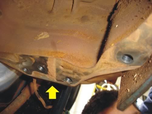

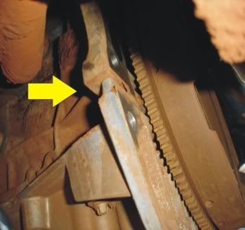

O cárter e o bloco do motor desse veículo, acoplam diretamente na caixa seca da embreagem. Como o bloco do motor é de aço e o cárter de liga-leve, entre os dois existe uma fenda, para permitir a dilatação das peças e evitar quebra, porém, essa fenda quando acoplada no conjunto da embreagem, permite a entrada de detritos. O meu caso ocorreu entrada de lama quando precisei me deslocar até a fazenda em um dia de muita chuva e conseqüentemente muito barro. Assim que saí da estrada de terra percebi a embreagem “patinandoâ€, o veículo estava completando 45.000 km e foi para revisão.

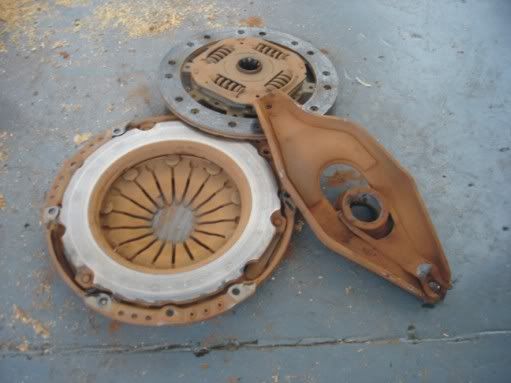

Ao desmontar as peças o mecânico constatou que de fato havia entrado muita lama no conjunto, danificando o rolamento, platô e dico de embreagem.
Repare as fotografias logo após a desmontagem:
Fenda entre o cárter e o motor por onde entrou a lama:
A foto seguinte mostra um pouco da lama que ainda estava acumulada:
Esta foto demonstra claramente por onde a lama passou e a quantidade de detritos que ainda estava dentro da caixa seca da embreagem:
Percebam a sujeira das peças do conjunto e também o barro que caiu no chão da oficina:
