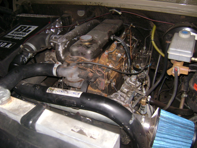

MensagemEnviada: Sex Out 31, 2008 9:12 pm    Assunto: Responder com Citação
Pela foto parece ser um Perkins 4236 igual ao da D10, ou seja, o antecessor do Q20B.
Digo isso pelo fato da entrada da admissão estar na frente do coletor e não no meio como é no Q20B.
Mas posso estar enganado.

MensagemEnviada: Sex Out 31, 2008 9:33 pm    Assunto: Responder com Citação
Olá Felipe,
Eu tb fui verificar umas fotos.
Realmente trata-se de um 4236.
Veja essa foto de um 4236:
http://www.picapesgm.com.br/forum/files/dsc01400_139.jpg
MensagemEnviada: Sex Out 31, 2008 9:40 pm    Assunto: Responder com Citação
Mensagens: 10461
4236, com 100% de confirmação.

É realmente um 4236, Qual a diferença além da posição dos filtros de combustivel etc
Ele é pior em algum aspecto?
