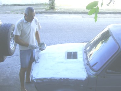

Fazendo umas experiências, eu descobri o seguinte: Pra dar um bom acabamento, pego a massa rápida, aquele que cura com o ar, sem catalizador, diluo bem com redutor pra primer, e ela fica quase uma papa, então aplico com pincel, e ela se derrete em cima da chapa. Então, depois passa lixa dágua 400, e depois lixa dágua 600, pra dar bastante brilho na hora de pintar.
Eu comprei um Fiat 1984, tipo pickup,e estou pintando todo. Assim que acabar, com essa técnica, já que o capô estáva realmente muito ruim, mostro por aqui.

Primeiro Foi todo lixado, e tinha muita massa antiga, e foi ao ferro.
Lixado com lixa 40, e depois 80.
Fundo Fosfolizante amarelo, Massa branca com pouco catalizador, e massa rápida por cima, lixa 80 com plaina, lixa 280,
Falta fazer:
lixa 400 + massarápida diluída, + lixa 400 + e lixa 600, primer e pintura e verniz.

OLá,
Eu fiz a lixa 400 e o resultado ficou até bom demais, chegando a ficar brilhoso, com a massa rápida. Só que vou passar uma lixa 320, pois acho que se pintar assim a tinta vai escorrer muito fácil, pois a superfície ficou polida demais. Nem passei a lixa 600.
Então, a pintura vai ficar para o próximo sábado. Aí eu coloco o resultado aqui.
