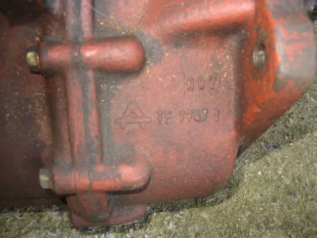

Seria o da Silverado?
Alguém tem mais dados desse cambio como o modelo específico, relações e quanto aguenta de potência/torque?
Obrigado.
MensagemEnviada: Sáb Jul 11, 2009 8:45 am    Assunto: Responder com Citação
Não tem nenhuma identificação nela?
Silverado MWM 6,07 T 1ª geração (168 CV) não é, pois eram ZF. Este deve ser da Eaton/Clark

É Eaton sim...
Será o Eaton FSO2305?

Zoega, sim, este é o Eaton FSO2305. Estes podem ter a carcaça de ferro fundido ou de alumínio.
A única coisa é que pode ser o modelo A (Silverado MWM 150cv), B (Gasolina) ou D (Diesel S4).
O A e o B aguentam 420Nm de torque. O D aguenta 380Nm.
A relação do A e do B são semelhantes, mudando apenas a relação da 5ª Overdrive.
A: 1ª) 4,079:1; 2ª) 2,289:1; 3ª) 1,472:1; 4ª) 1,00:1; 5ª 0,725:1
B: 1ª) 4,079:1; 2ª) 2,289:1; 3ª) 1,472:1; 4ª) 1,00:1; 5ª 0,809:1
D: 1ª) 4,472:1; 2ª) 2,458:1; 3ª) 1,472:1; 4ª) 1,00:1; 5ª 0,809:1
Espero ter ajudado.
