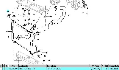

Alguém poderia me dizer se existe alguma tampa do radiador (de Opala talvez...) para a Blazer 4.3 V6 automatica, pois a minha tá uma droga, cheia de zinabre, ferrugem, parece estar sem pressão e a temperatura tá subindo. Vou limpar o sistema e comprar uma tampa nova.
Já revirei a internet inteira e não acho sequer o numero de referencia da original GM. Alguém sabe dizer se a peça é cara? Falaram que a do Opala 6cc serve. Procede?
Blazer 4.3 V6 Executive 2000.
adeilson_1445
MensagemEnviada: Dom Jul 25, 2010 12:09 am    Assunto: Responder com Citação
Mensagens: 1687
Rapaz, no catalogo da GM fala que o número dessa tampa é: 15982188
