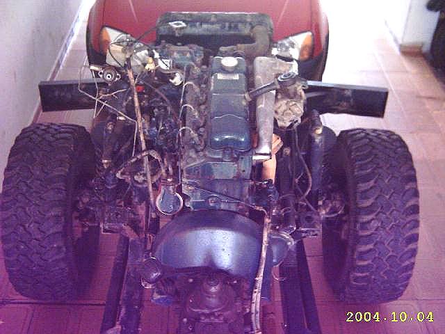

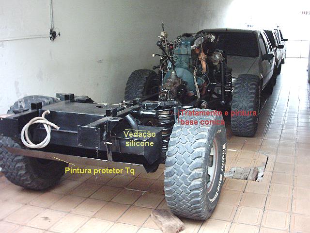

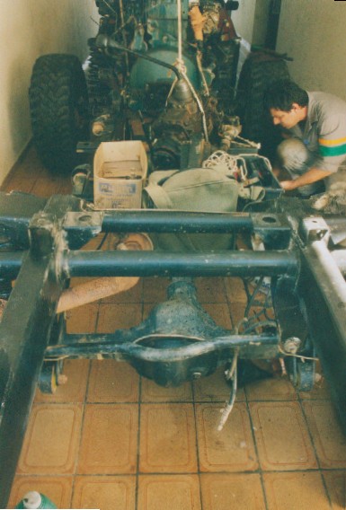

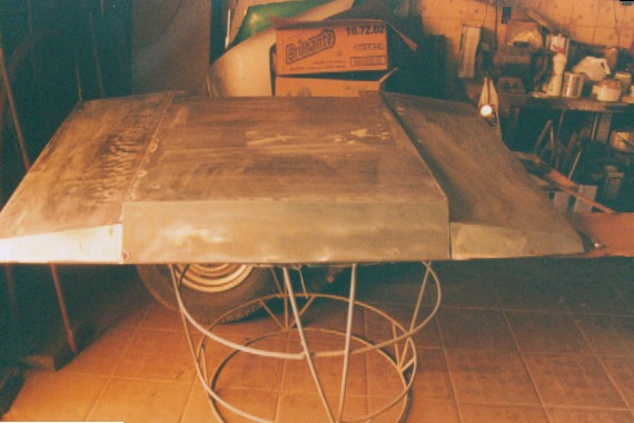

Galera das picapes , como meu Engesa usa muitas peças ACD 10/20 , estou colocando algumas fotos da reforma e alguns dados ...
Motor Q20B , eixo dianteiro usa terminais de C10 antiga , coxins de motores D20 , cabo de velocímetro Opala antigo , volante S10 , Cambio Clark 5 m c/ 5º 1:1 e 1º reduzida 1:6;89 , Rodas D20 6 furos ...

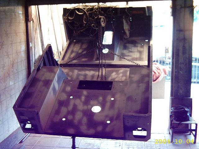

Carroceria sendo pintada na cor Original , só que em PU , era sintético , Azul Tapajós GM , foi passado bate Pedra por bx e calafetação (KPO) por baixo e por dentro ...
[]s ...
Q20B
 Tamanho:  83.35 KB
 Visto:  95866
Q20B
 Tamanho:  83.35 KB
 Visto:  95866
Q20B
 Tamanho:  83.35 KB
 Visto:  95866

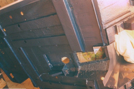

Carroceri por baixo
 Tamanho:  51.66 KB
 Visto:  95866
Carroceri por baixo
 Tamanho:  51.66 KB
 Visto:  95866
Carroceri por baixo
 Tamanho:  51.66 KB
 Visto:  95866

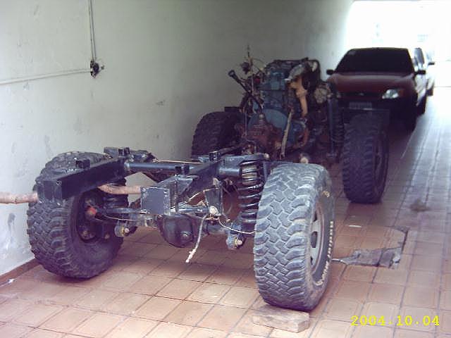

Chassi
 Tamanho:  69.88 KB
 Visto:  95866
Chassi
 Tamanho:  69.88 KB
 Visto:  95866
Chassi
 Tamanho:  69.88 KB
 Visto:  95866

Rodrigo , era só pra tirar uns ptos de ferrugem , mas acabei vendo tanta cagada de alguns mexanicos e da própria Engesa que acabei atacando tudo ...
Foram retirados os parafusos que prendem a carroceria ao chassi e desconectada fiação de faróis , lanternas , sinalizações ... cabos de embreagem, acelerador , freio de mão , velocímetro , tubo de pressão de óleo ... como o jipe está na funeca do meu tio , eu mesmo soltei tudo e ajudei preparar algumas peças pra pintura , trouxe o chassi pra casa e desmontei tudo que está preso á ele pra limpeza e pintura e troca de algumas peças aproveitando a oportunidade como rolamento do garfo e chapéu chines da embreagem , coxins do motor , terminais , pitmam (era do Opala agora original) , alguns bicos graxeiros , parafusos e porcas suspeitas , amortecedores (F4000) , termostática .. , verificação dos garfos e engrenagens do câmbio ...
Acabei descobrindo que o tanque é de Inox , mas estava muito mal colocado sem nenhuma proteção no chassi . O alojamento das borrachas dos amortecedores é grande e deixa ele bambo , tive que colocar uma arruela pra ficar firme . Não encontrei furo no Chassi fechado [] e queria jogar óleo dentro ...
Por enqto é isso ...
Uma boa reforma exige paciência e gastar a muringa pra não se arrepender depois ...

Fernando , sei como é brabo AP. , tenho muitos amigos que estão na mesma situação ...
Montar site é muita coisa , mas coloco mais fotos por aqui .
Jabiraca é um nome até carinhoso , no NE , as Jardineiras , onibus com frente de caminhão , são chamadas de Jabiraca , como no Engesão cabe muita coisa o apelido pegou ...
[]s...

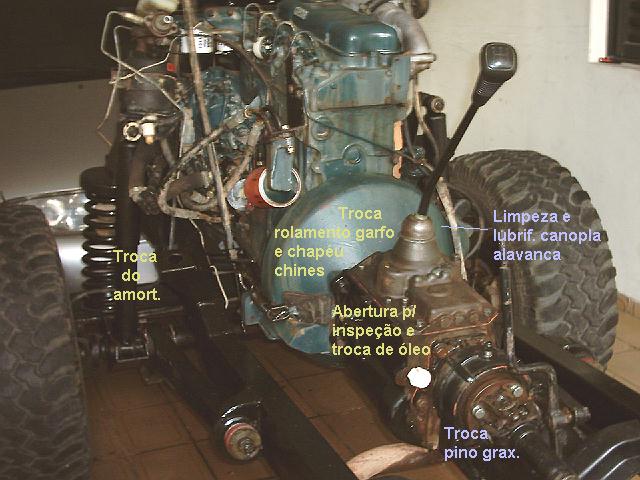

Capo sendo preparado
 Tamanho:  51.3 KB
 Visto:  95828
 Tamanho:  51.3 KB
 Visto:  95828
 Tamanho:  51.3 KB
 Visto:  95828

carroceria por dentro
 Tamanho:  86.36 KB
 Visto:  95828
 Tamanho:  86.36 KB
 Visto:  95828
 Tamanho:  86.36 KB
 Visto:  95828

Minha carroceria nem tava tão danada como muitas que já vi , é mais um trabalho de prevenção , não tive que trocar nada além de um pedaço da travessa transversal interna , o resto foi limpeza química , Ferrox , calafetação (que deveria vir de fábrica como qqer carro) e mais algumas melhorias ...
Acabei agora de pintar o último pedaço que faltava do chassi , vou montar os terminais e o pitmam e dar aperto geral , devo pedir pro meu amigo vir buscá-lo com o towbar no Envesa dele semana que vem pra encostar no funeca e colocar a carroceria ...

Pessoal , terminei o Chassi e a carroceria vai ser pintada amanhã ...
Ainda falta muita coisa , mas vamos fazendo tudo de acordo pra não ter arrependimento ...
Estou ancioso pra ver como vai ficar esse azul tapajós , é da linha Opala 78 ...

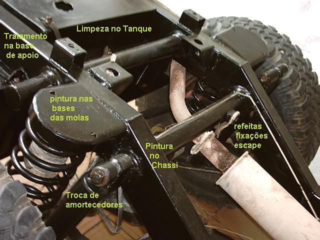

Mais algumas fotos da reforma ...
Foram substituidos : amortecedores ; rolam. garfo ; chap. chines ; pinos graxeiros ; muitos parafusos , porcas e arruelas suspeitas ; Braço Pitmam ; terminais de direção ; valv. termostática ; limpeza e pintura geral no chassi ....
[]s...
Suspensão traseira
 Tamanho:  102.72 KB
 Visto:  95745
Suspensão traseira
 Tamanho:  102.72 KB
 Visto:  95745
Suspensão traseira
 Tamanho:  102.72 KB
 Visto:  95745

chassi
 Tamanho:  86.38 KB
 Visto:  95745
chassi
 Tamanho:  86.38 KB
 Visto:  95745
chassi
 Tamanho:  86.38 KB
 Visto:  95745
