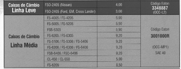

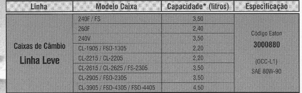

Vi o folheto da Clark/Eaton do Cambio CL-2205 da seção de download, e lá vi que o óleo recomendado é SAE-90.
Tenho um informativo datado de 08/03/2000 da Eaton, recomendando para estas caixas o óleo SAE 80W90.
Em breve estarei enviando uma cópia, pois o que tenho é um FAX, e está meio apagado, portanto terei que tirar uma cópia primeiro.
E também um folheto de 2003.
Notem que para caixas maiores, o óleo recomendado é SAE - 40
Folheto de 2003
 Tamanho:  60.71 KB
 Visto:  215514
Folheto de 2003
 Tamanho:  21.5 KB
 Visto:  215956
Folheto de 2003
 Tamanho:  52.2 KB
 Visto:  214057

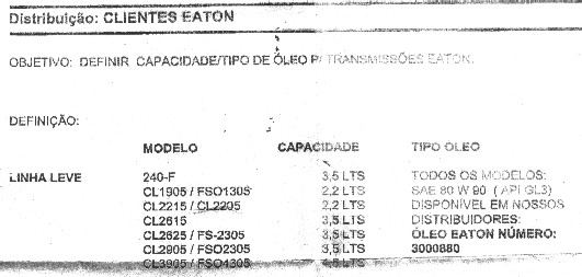

MensagemEnviada: Sáb Out 30, 2004 6:19 am    Assunto: Bolentim EATON Responder com Citação
Aqui vai a cópia do Boletim.
