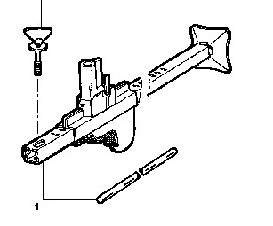

MensagemEnviada: Sex Dez 31, 2004 5:07 am    Assunto: Macacos Responder com Citação
O macaco do F-1000 é o mesmo hidraulico telescópica de 3 estágios.
O Silverado, é uma regressão, uma sanfona.
A Toyota Hilux, é uma de rosca,
Os demais desconheço.

MensagemEnviada: Sex Dez 31, 2004 5:13 am    Assunto: Macacos Jaceré Responder com Citação
Olá Pessoal
Eu creio que o macaco "jacarézinho" não tenha problema nenhum em rodas dianteiras, pois de qualquer forma, mesmo a original, quando pneu está totalmente baixo, tem que ser apoiado no eixo da bandeja inferior, pois tem a altura menor que a original, e a elevação é grande.
De qualquer forma é prudente carregar uns pedaços de vigas, para eventual necessidade.
MensagemEnviada: Ter Jan 04, 2005 5:32 pm    Assunto: Responder com Citação
Oi pessoal,
Esse antigo da C-10 e Veraneio, eu cheguei a usar na Veraneio dos meus pais. É muito parecido com os hi-lift, e funciona bem. Não precisa de muito esforço, mas o carro tem que estar bem calçado, porque ele tem que ser apoiado no parachoque, onde tem a fixação com o chassis.
O perigo maior dele é justamente qdo fura um dos pneus de tras, uma vez que a frente fica solta já que não há freio de estacionamento.
