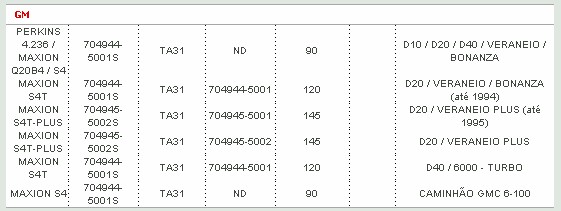

O site da Gerrett melhorou, e agora podemos verificar o modelo de turbina recomendada para o seu motor.
Para todos os D-10 e D-20, recomendam modelo TA-31, lembre se que TA-31 é somente o modelo (tipo), que permitem várias montagens internas e configurações de montagem externa, portanto ao adquirir vcs tem que ficar atento no número da peça.

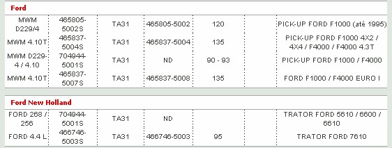

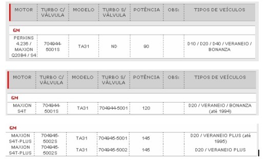

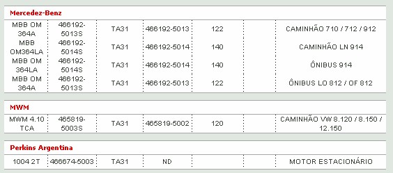

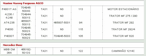

MensagemEnviada: Ter Fev 15, 2005 5:27 am    Assunto: Aplicações do Turbo Garrett TA 31 Responder com Citação
O turbo TA 31 é utilizado em vários motores, e cada um tem a montagem e caracteristica diferente.
Portanto, se instalar uma com configuração diferente da recomendada, pode ter resultados diferentes do esperado.
Por exemplo, comprar turbos de 2ª mão (novo ou usado), pois neste caso nem o código pode ser referencia, pois pode ter sido alterada. (troca de componentes)

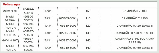

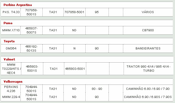

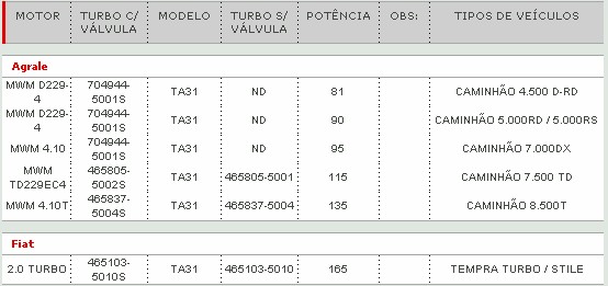

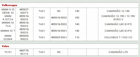

MensagemEnviada: Ter Fev 15, 2005 5:30 am    Assunto: Turbo TA 31 Continuação Responder com Citação
Continuação
