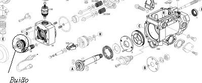

MensagemEnviada: Sex Mar 04, 2005 5:47 am    Assunto: Diesel Responder com Citação
Olá Eduardo
O problema é somente com diesel, não há entrada de ar ou aeração do diesel, e sim o desvio do diesel que deveria ir para os bicos (Diesel pressurizado pelo pistão) ficar dentro da bomba.
O problama deste bujão (tampa do rotor), parace que ocorreu na maioria dos Silverados, mas maioria foram consertados nas concessionárias no periodo de garantia ou em recall, por tanto não é de conhecimento dos bombistas, é um desgaste que quase não se enxerga a olho nú.
E tambem existem BOMBISTAS e bombistas.

Pensava que este bujão era apenas um dos sangradores da bomba.
Se foram as concessionárias que faziam este serviço não deve ser algo muito complexo, senão seria feito em bombistas.
Será que a simples troca do bujão resolveria (lembre-se que estou na Bahia, onde os recursos humanos são limitados).

MensagemEnviada: Sex Mar 04, 2005 12:55 pm    Assunto: Como já falei..... Responder com Citação
Olá Eduardo
Como já falei, as sintomas são semelhantes do que ocorria nos Silverados, mesmo desconhecendo caso semelhante em S4, vale pelo menos pedir para desmontar e verificar em um bom bombista.

MensagemEnviada: Qui Mar 10, 2005 5:51 am    Assunto: Bomba Responder com Citação
Olá Eduardo
Os bombistas devem ter ética proficional, mas como sou amigo de Marcos tenho trocado muitas informações, mas se o confeiteiro passar receita do bolo, como vai vender o bolo depois?
Esta bomba não está na garantia do último serviço em SP?
O cabeçote, por ser uma peça de desgaste o mecânico verifica, mas o bujão, é uma novidade, o defeito surgiu com moteres de alta rotação, na Silverado, portanto alguns bombistas desconhecem que esta peça apresenta defeito, e como foi dito anteriormente, o serviço eram feitas na concessionária, pois estavam no periodo de garantia.

Quando me falou sobre a garantia fui pesquizar a nota fiscal e qual foi minha surpresa quando descobri que consta a troca do bujão de número 1463461306 (valor 11,74).
