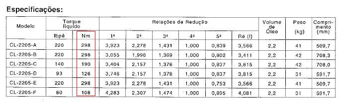

MensagemEnviada: Qui Mar 23, 2006 1:02 am    Assunto: Responder com Citação
Olha só o motivo pela qual não se deve utilizar câmbios de mesmo nome, porém de diferentes configurações...
