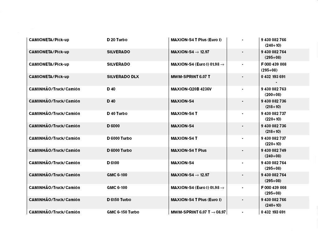

Eu tenho 2 catálogos em .pdf da Bosch, sendo um com as bombas injetoras e outro com os bicos. Se alguém quiser, pode ser baixado no site da Bosch, ou então eu posso enviar via e-mail. (O da bomba injetora tem 16,2 mb e o do bico 2,8mb)
Abaixo, segue imagem da tabela com a relação dos bicos injetores da linha Maxion S4. Na última coluna, temos o código do bico e entre parênteses a pressão de abertura.
Relação com todos os bicos injetores fornecidos pela Bosch, para a familia S4 da Maxion.
