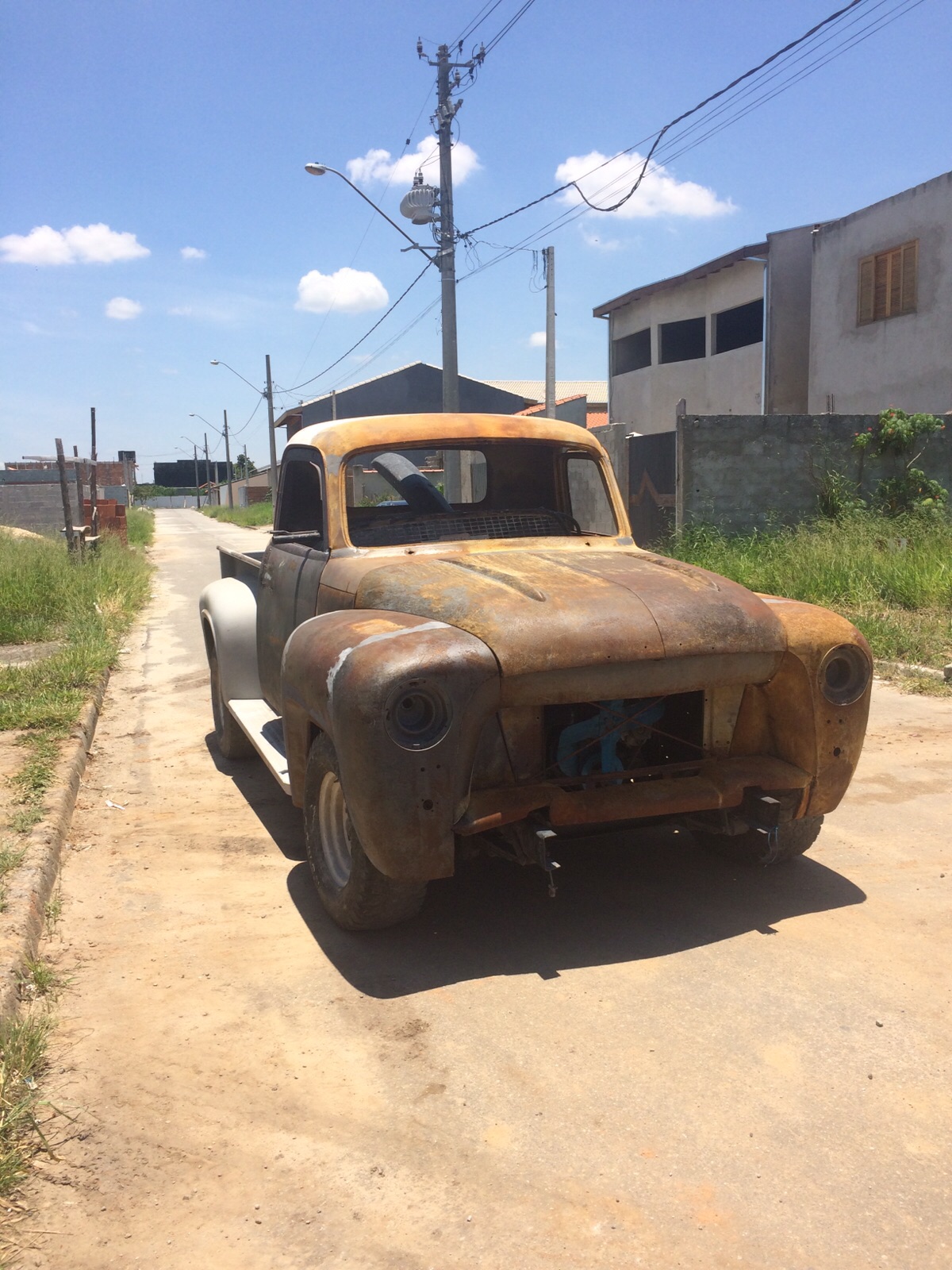

Bom dia pessoal
Sou novo no fórum, recentemente resgatei uma Brasil q era de um amigo em SP, ela ja passou por 3 funileiros nos ultimos anos e continuava abandonada.
Agora trouxe ela aqui pro MT e vou eu mesmo fazer ela, vai rodar no mesmo 6 cil original mais com injeção Megasquirt, eu ja tenho uma Caravan 1980 com Megasquirt tb...
Vou precisar de peças como borrachas, maçanetas e etc, onde é bom de comprar isso ? Obrigado.
Em breve mais fotos !!!

Denis eu estou restaurando uma brasil tambem 58, as peças voce encontra facil, Mercado livre tem muita coisa, so pesquisar e ter paciencia para aparecer uma peça boa e barata, pelo que eu vi a sua porta ja foi adaptada uma maçaneta moderna. mas pela minha experiencia aqui no forum voce vai receber ajuda com certeza,
Boa sorte na empreita.

No geral ela está muito integra, ela foi jateada mais o antigo "funileiro" não deu nem um fundo pra evitar isso, mais é ferrugem superficial.
Perderam o painel de instrumentos dela, as maçanetas, trincos e batentes vou pegar de uma C10 sucata q tem aqui na cidade, pelas fotos é tudo bem parecido.
Uma coisa que fizeram é que tiraram o "quebra-vento" pra fazer vidro inteiriço, alguem conhece onde se faz esses vidros temperados personalizados ?
O motor é um 261 original dela, funcionando.
A caçamba stepside é nova tb, logo coloco ela pra rodar.
E esses freios a tambor !!! Very Happy Very Happy Very Happy o sistema a disco das picapes GM mais novas (C10, D20) é facil de adaptar ?
Valeu !!!

Denis pelo que eu vi na porta so esta faltando a armação do quebra vento olhando por cima dentro da porta vc vai achar um suporte que é onde voce parafuso esse L junto com a armação do quebra vento,
