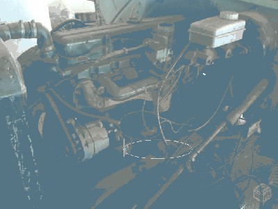

Ah,onde acho os suportes do motor que é preso por 3 parafusos no motor junto acho que vai o coxim parafusado na canga?
O do Opala não dá certo as furações,já vi.

Sim,é motor 261 Brasil,mas acho que terei de confeccionar,pois meu chassi é diferente da C-10,é esse abaixo?
Enviada: Sex Jun 05, 2015 8:38 pm Assunto: |
Registrado em: Segunda-Feira, 21 de Fevereiro de 2011 Mensagens: 16201 Localização: SÃO PAULO
mais vc precisa do lado do motor ou do chassi, do chassi realmente tem de inventar, ja do motor usa o original com coxim tb original

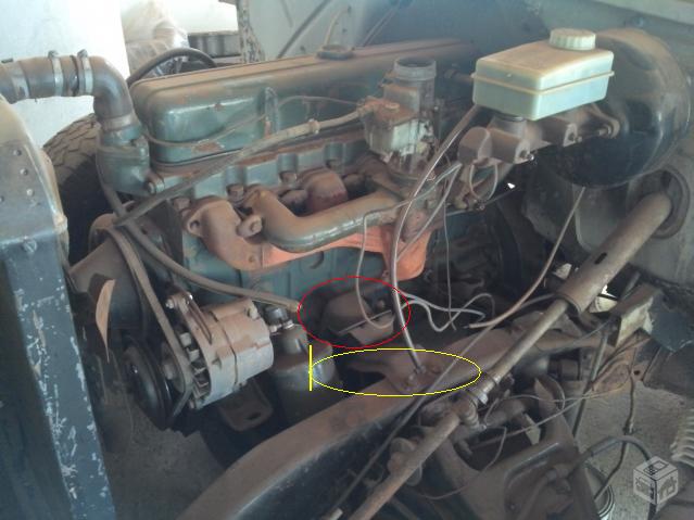

Salles,o que tenho é o suporte e coxim que vai na frente em baixo do alternador,dá pra ver nessa foto tbm,mas quero colocar os que vão mais atrás que aparece aÃ,entre o filtro de oleo e tubagem,só que este vai preso no chassi tbm,não tenho nada disso,nem coxim nem suporte,o que vai no motor daria certo(?) e confeccionaria um pra fixar na canga.
Vc tem foto desse original?
Seriam esses?

Acho que ali não vai coxim. Deve ser só os que estão colocados na foto e o do câmbio. Acho.
Enviada: Sáb Jun 06, 2015 3:40 pm Assunto: |
o que esta em vermelho é o lado do motor, um suportinho preso no motor por 3 parafusos, e que o coxim quadradinho é fixado, ja o em amarelo, é o lado do chassil, posso arrumar um par e vc adapta, mais o mais facil é soldar uma chapa em cima da suspenção na posição que pega o coxim, é facil vc pende a chapa no coxim deixa o motor meio no ar e ve a posição de trabalho ai solda na suspenção
