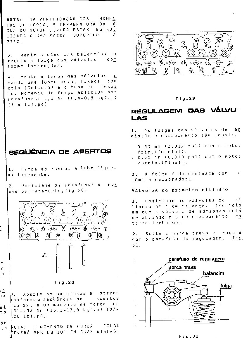

Olá Paulo,
Alem do torque, existe a sequancia de aperto.
O torque é de 13,1 ~ 13,8 kgf/m, que deve ser obtido em 2 etapas.
Posteriomente, passo a sequencia de aperto.

MensagemEnviada: Sáb Jan 28, 2006 6:05 am    Assunto: Aperto de parafusos do cabeçote Responder com Citação
Manual de aperto de parafusos do cabeçote

Olá pessoal ,
Oi Paulo verifique a limpesa do sistema de circulação de água , acho que o seu motor esta funcionando com a temperatura um pouco acima do normal , tenho um motor semelhante ao seu (4236) e a temperatura não passa dos 80 graus nem na estrada que o motor trabalha mais perto do limite dos 2800 RPM , as vezes uma boa limpesa no sistema resolve, fora isto como disse o amigo Adalberto o cabeçote pode estar precisando dar um passe , aproveite para dar um checada na regulagem das válvulas tambem já que o amigo KIKO passou o esquema de regulagem muitos mecanicos mexem mas não tem a parte técnica .
