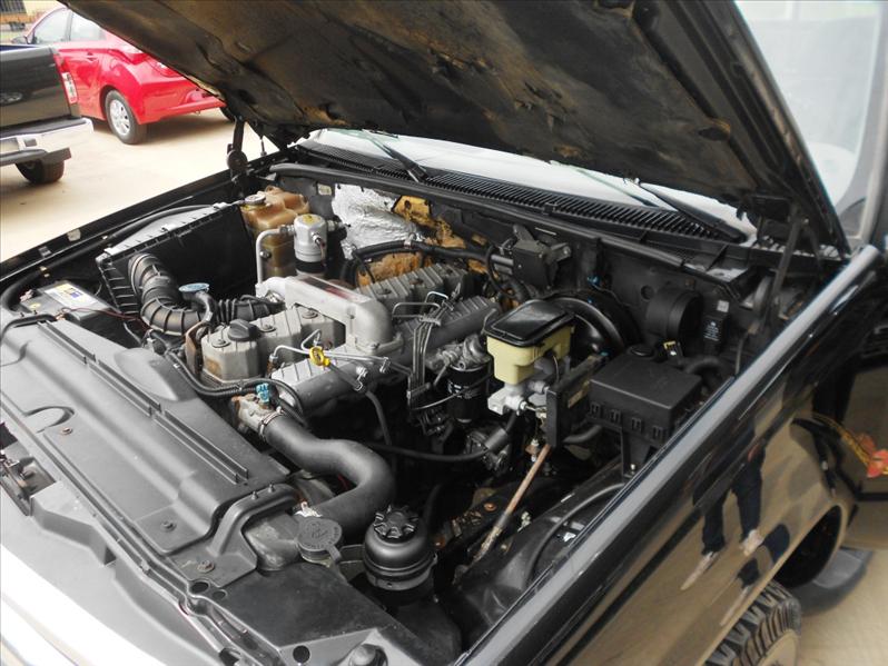

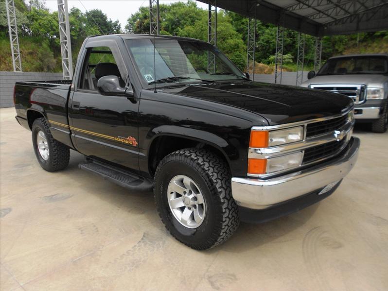

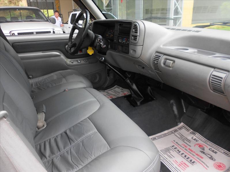

Estou interessado nesta, o que acham pelas fotos?
55.99 KB |
918 |
79.87 KB |
800 |
57.69 KB |
840 |
56.48 KB |
881 |
68 KB |
916 |
| JoséMunhoz |
Enviada: Ter Dez 08, 2015 9:50 pm Assunto: |
Registrado em: Sábado, 13 de Setembro de 2014 Mensagens: 443 Localização: Mamborê - PR
Gostei, pelas fotos parece muito inteira alem do adesivão HD que me chamou atenção, como disse o 17, corre atrás da C e seja feliz!
