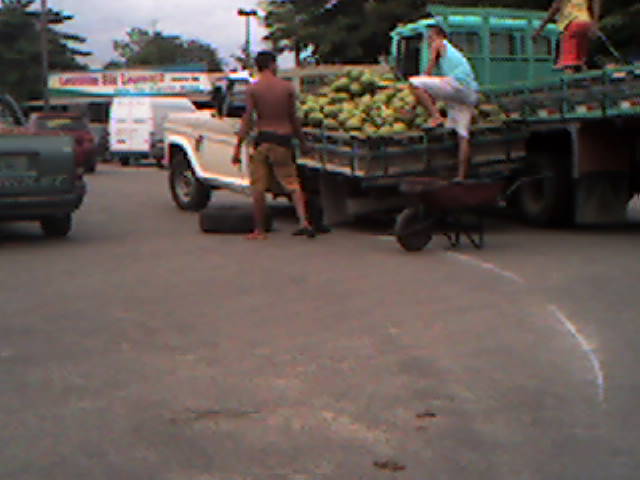

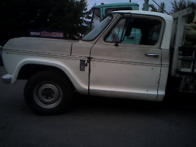

Esta foi hoje próximo de casa.
Não conseguiu levar 2 ton de coquinhos.
Falei com o dono. Ele acha que o peso não tem nada a ver, pois faz isto com ela 2x por semana a mais de 4 anos e nunca aconteceu isto Very HappyVery HappyVery Happy
É. O carro é que é fraquinho mesmo.
Ai, eu disse a ele pra comprar uma kombi diesel. Very Happy

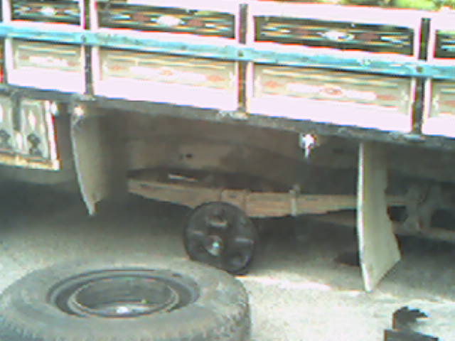

Este não escapou, quebrou, tb deve ter umas 2 Toneladas de Coco em cima.
Neste ponto o diferencial flutuante é mais resistente, o nosso é semi flutuante, a carga cai em cima do eixo, o flutuante sobre o cubo.

Notem como RISCOU o asfalto . . .
Ainda bem que estava devagar...
Bem, mas, com este peso, como poderia estar correndo ? Very Happy
MensagemEnviada: Sáb Abr 29, 2006 8:35 am    Assunto: Responder com Citação
Duas tons de coco mais 5 tons de peso da ignorancia do dono, total 7 tons. Não há picape que aguente.
MensagemEnviada: Dom Abr 30, 2006 5:58 pm    Assunto: Responder com Citação
primeira vez que vejo uma picape com eixo quebrado.
Sobre o peso, aqui na minha cidade é comum o pessoall colocar 1 ou 2 lâminas a mais no feixe traseiro, arquea bem e põe 2 ton. com frequência. E olha que não é um ou 2 não, tem umas 10 ou mais... mesmo assim nunca ouvi falar de problemas.
Uma boa solução pro camarada da picape da foto, seria fazer uma carreta. Assim ele colocaria 1 ton na carroceria e uma na carreta. Só não poderia andar com a carreta cheia e a picape vazia, pois pode dar problemas(como já deu com o Andreson...).
