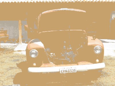

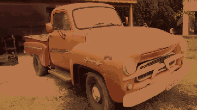

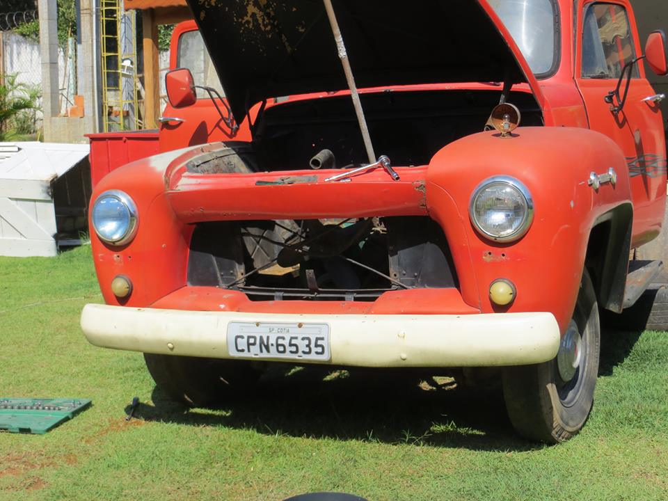

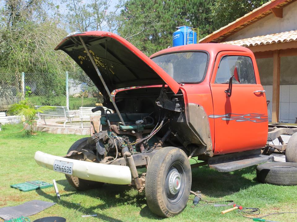

Boa noite, como falei no tópico Frota iniciei a restauração da minha Brasil 1960.
Precisarei bastante da ajuda de vocês, tenho bastante dúvida quanto a detalhes de originalidade. Irei detalhando durante o processo.
Seguem fotos de como o carro estava antes de começar a desmontar, durante a semana vou postando as outras fotos. Vou postando aos poucos para que não fique muito tempo sem postar.
Estou fazendo toda a restauração nos fundos de casa e nas horas vagas, com certeza é um projeto para um longo prazo. Mas que irá trazer muita diversão enquanto estiver sendo feito.
Além daqui, irei postar fotos e vídeos nas minhas paginas do Youtube e do Facebook.

show de bola, a bichona ta super alinhada, parabéns....

Nossa, muito lisa de lata, muito bonita

Eu,acho que nem mexia,pois tá zero,patina original. Parabens pela pick up.

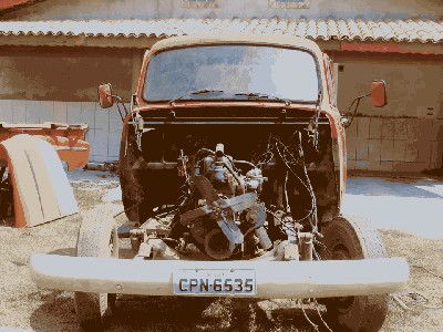

As fotos fizeram bem a ela, de perto é possível ver aos detalhes que os anos de vida causaram. Mas realmente, parece bem integra. Temos que ver o que existe por baixo da tinta.
Durante a desmontagem (já está bem mais adiantada do que nas fotos), consegui ver com mais atenção alguns pontos de reparos mal feitos.

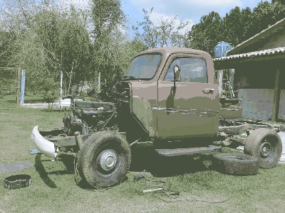

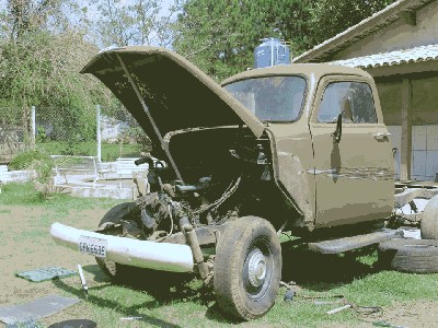

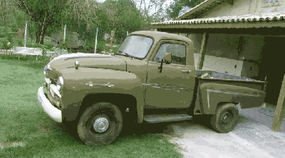

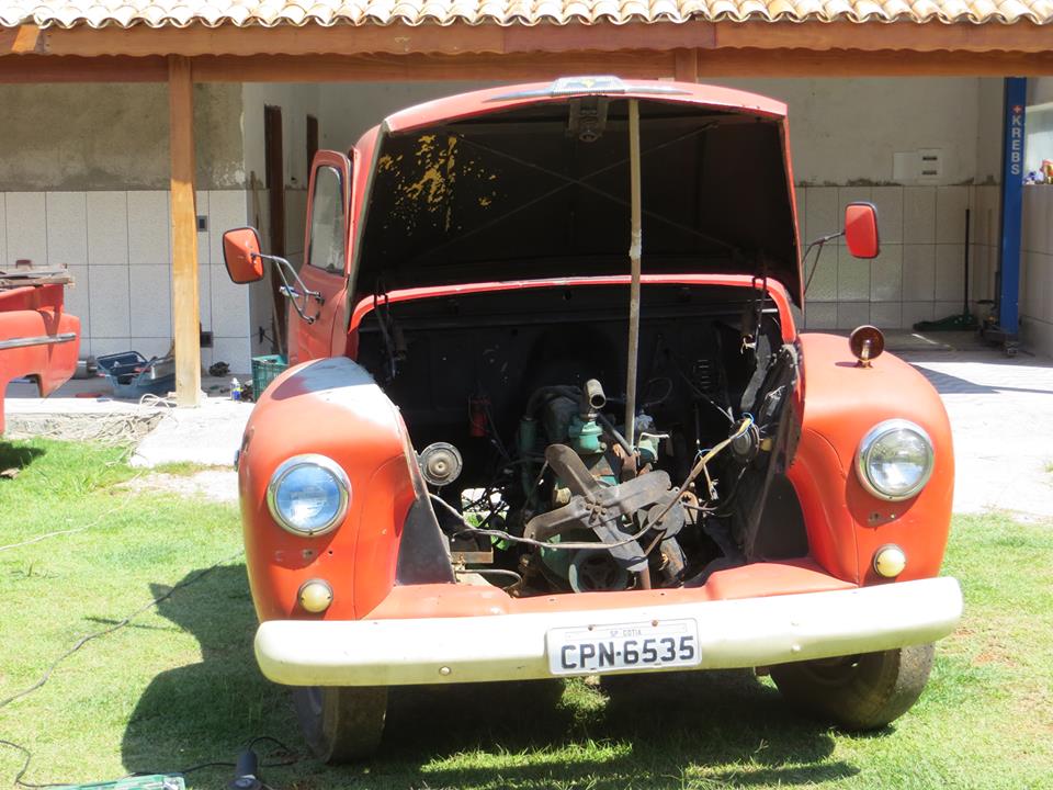

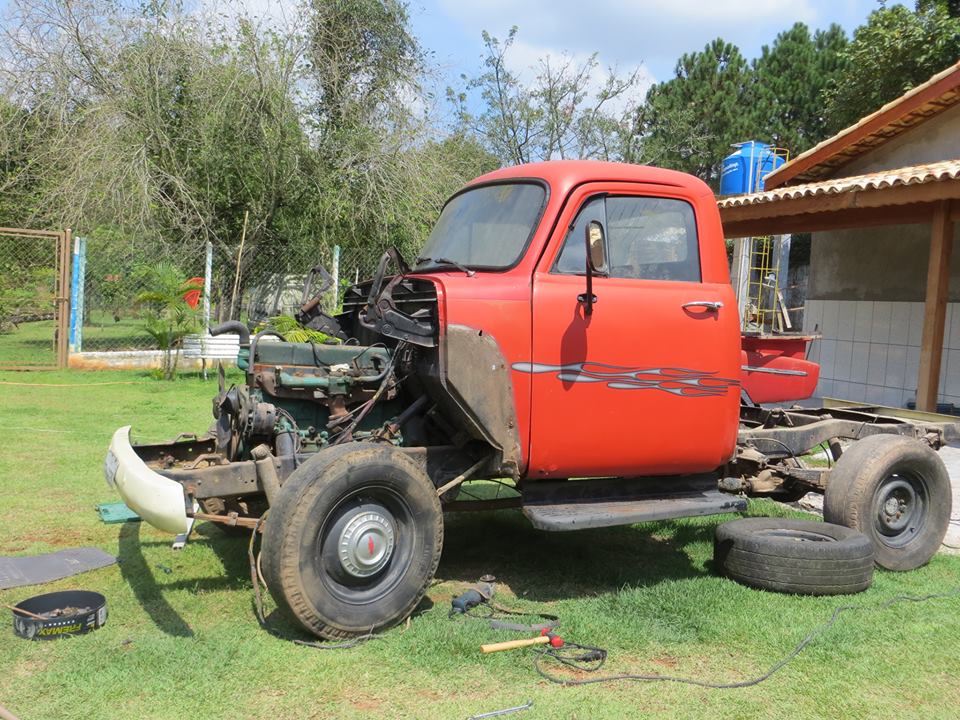

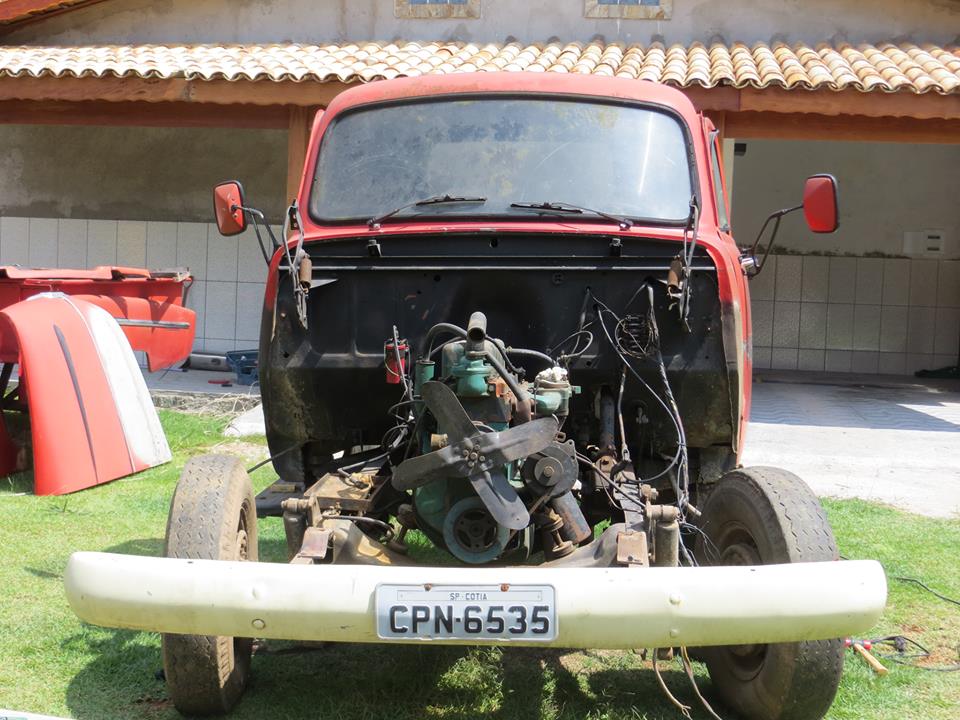

Muito obrigado pessoal,
Seguem mais fotos de como anda o processo.
