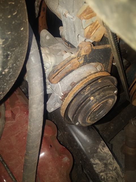

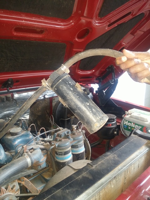

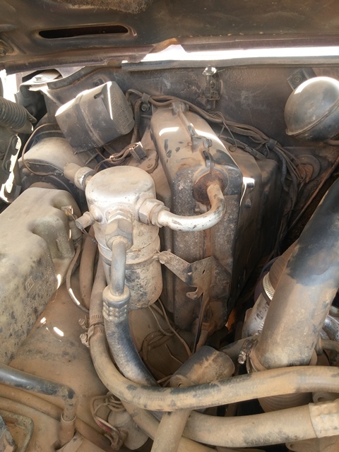

Tirei algumas fotos das peças do ar condicionado.
 Tamanho:  146.75 KB
 Visto:  615

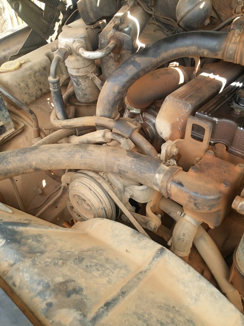

Mais uma.
 Tamanho:  132.7 KB

Talvez a sensação de que o ar nunca funcionou direito seja pelo fato que de o carro foi comprado usado.
Carro 1990, comprado pelo meu pai em 1997.
E meu pai nunca importou com ar condicionado. Nunca levou em uma oficina para fazer revisão. Tanto é que retirou o condensador do carro.
No mais, agradeço mais uma vez pela ajuda. Vocês são maravilhosos!
 Tamanho:  136.86 KB
 Visto:  569

Ahhh sei lá, eu andei numa D20 com AC original, gostei do rendimento mesmo no banco traseiro. Talvez quem colocou gás para voces não tenha feito uma carga correta por peso ou por Super Aquecimento e Sub Resfriamento, só na pressão tem que prestar MUITA mas MUITA atenção nos tubos de retorno, tem que esfriar MESMO o tubo de retorno, isso com o interior do carro bem quente (Sol escaldante), não adianta nada o técnico testar o AC do carro dentro da oficina e com motor em baixa aceleração.
Geralmente o que faz o AC perder rendimento, ventoinha do Condensador faltando ou usando o original do sistema forçado do motor (aquele famoso acoplamento viscoso), carga de gás incompleta, filtro secador entupido, gás R134 em sistema R12 (que deve ser o teu tipo, ai usam o R134a como alternativa).
No caso do sistema original R12 com R134a o correto é a troca do Compressor junto com a válvula de Expansão. Ou uma alternativa boa também (porém que nunca vi um técnico utilizar) é abastecer o sistema original (R12) com gás MO-49, porém esse gás é mais difícil de encontrar e um pouco caro, porém bem mais barato do que usar o R134a perdendo rendimento.
Olha quanto custa a garrafa
https://refrigeracaocacique.com.br/46/fluidos/chemours-dupont/fluido-chemours-isceon-mo49-dac-13400kg-dupont
Agora imagina só, UMA garrafa dessas dá pra fazer uns 14 Carros em média, os caras cobram ai no mercado 70, 80 reais por uma carga de gás, como ganha dinheiro com isso? Só é possível porque uma garrafa de R134a custa no máximo R$320,00, essa que também dá pra fazer uns 14 carros em média, sendo assim aqui eu já lhe respondo porque teu técnico NUNCA vai abastecer teu sistema original R12 (que deve ser muito bom por sinal) com o MO-49...
Não deixe ele colocar MP39 ok! O MP39 detona as mangueiras do sistema.

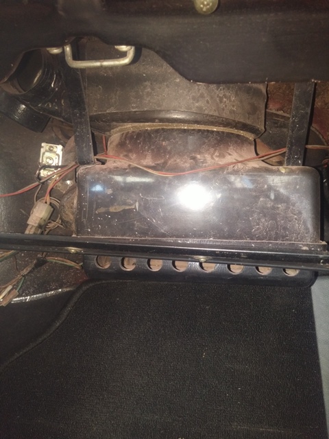

Meu vizinho tem uma D20 cabine simples completa. Muito detonada. Ele usa na roça. A dele tem ar de fábrica. Verei se ele vende o sistema de ar.
Qual o valor médio do sistema? Existe alguma diferença do sistema da cabine simples para a cabine dupla?

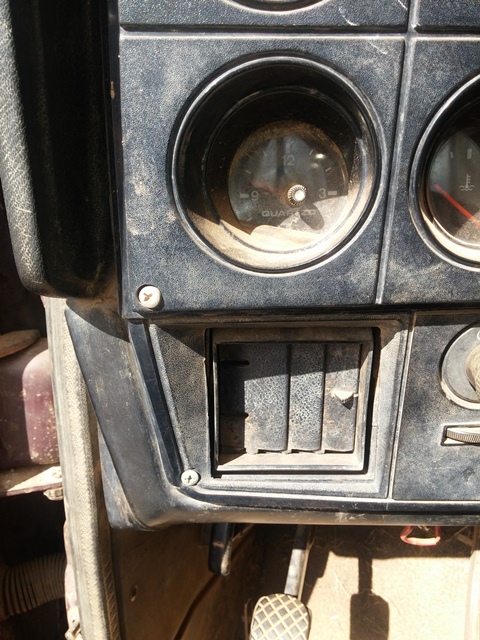

Tenho umas fotos do sistema de ar dele. Vou colocar aqui.
 Tamanho:  143.46 KB
 Visto:  638

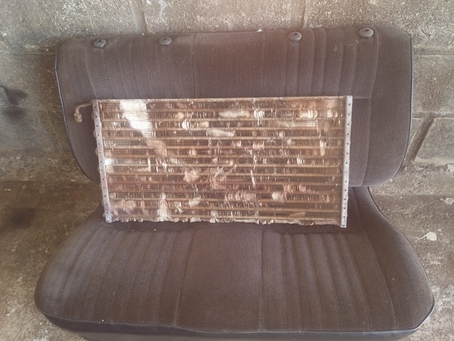

Mais uma
 Tamanho:  151.94 KB
 Visto:  578

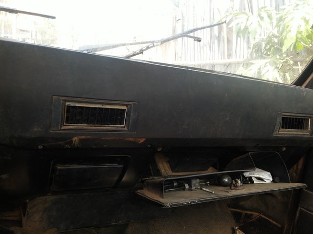

A saída de ar sobre os comandos do ar. Cansei de procurar isso. A dele tem.
 Tamanho:  144.26 KB
 Visto:  610

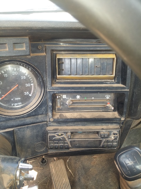

Outra
 Tamanho:  167.23 KB
 Visto:  560

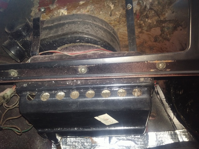

Mais outra.
 Tamanho:  95.52 KB
 Visto:  544
MensagemEnviada: Seg Out 10, 2016 3:10 pm    Assunto: Responder com Citação
Mensagens: 16190
sim é uma 92 original com ar, se ele der tudo pode pagar de 1 mil pra cima, eu vendo só a caixa por 1200
