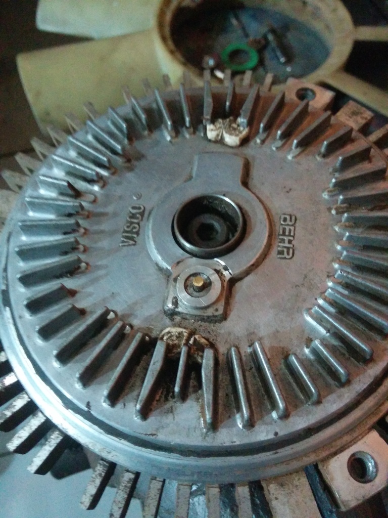

O gel deve ter acabado, logo vou ter que recarregar e não tenho a menor ideia de como fazer, se puder me informar eu agradeceria.
Gomes
Titular das rodovias
MensagemEnviada: Qua Nov 01, 2017 2:20 pm    Assunto: Responder com Citação
Positivo, vou tentar anexar o maximo de foto possivel.
Qualquer duvida, pergunte !!
Assim que fixei na morsa para facilitar o trabalho
 Tamanho:  255.99 KB
 Visto:  634
Um secador para facilitar a movimentação das placas, na segunda recarga que fiz, usei o fogão mesmo kk
 Tamanho:  208.94 KB
 Visto:  601
 Tamanho:  253.21 KB
 Visto:  687
O Pino da minha em questão tem que puxar para sair, sai facil
 Tamanho:  264.42 KB
 Visto:  582
Materiais utilizados, seringa e agulha para grandes animais, quase na ponta da seringa tem um furo lateral para melhor saida. O silicone é de 10000
 Tamanho:  259.12 KB
 Visto:  607
