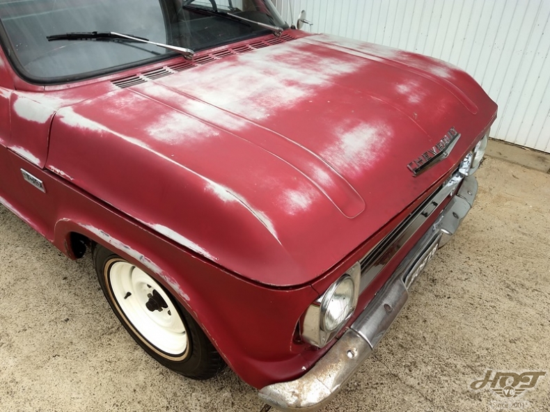

Bom dia, acabei de comprar uma c10 71 e ela esta com roda e pneu original aro 16, duvida é, queria colocar um pneu mais largo nela e estou com duas opcoes:
Trocar rodas e pneus por aro 15 com pneus 255/60/15 mas vai ficar mais caro. Ou
Usar as rodas 16 com pneu 235/60/16. Fica bom? Cabe? Alguem tem mais sugestões pra dar? Ou tem foto de pneu com rodas 16?
Grato

Vindo pra Brasília

Eu usei em uma veraneio que eu tinha o 235/75/15 da s10 bf goodrich atras e dunlop na frente sem problemas,mas com molejo original!

Na "minha opinião": Para usar rodas esportivas de aço/ rodas liga leve usaria rodas de 15 pol. ; para usar rodas originais do modelo da picape C10 usaria roda de 16 pol.
Quanto a medida dos pneus, seriam esses mesmos citados, pois maiores podem pegar nos para lamas principalmente se rebaixar...até um limite...se rebaixar demais terá que retrabalhar os para lamas.

Estou pensando em ficar nas 16 mesmo, com pneu 235/60/16
Por favor não faça esse crime.

Se rebaixar com pneus largos, vai ter de cortar a caixa de roda.
