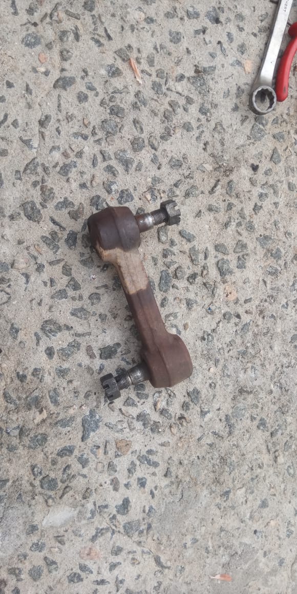

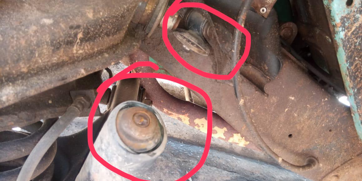

Enfim, seguem algumas fotos dos problemas que encontrei.
E vamos peleando!
Um forte abraço!
NOTA: As fotos abaixo são do terminal de direção que troquei, amortecedor quebrado e como ficou o hidrovácuo.

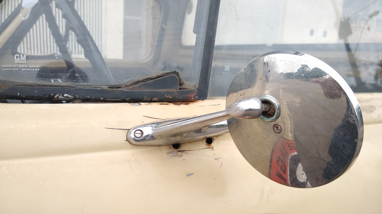

Esse espelho que tá nela é o original. Não lembro de algum que não destoe da caminhonete para adaptar. Esse que o Delegado falou acho bacana, se for aquele que vai preso na parte superior da porta.
| adalberto |
Enviada: Ter Jun 16, 2020 9:02 pm Assunto: |
Registrado em: Segunda-Feira, 20 de Dezembro de 2004 Mensagens: 7554 Localização: são paulo/ Pq. Edu Chaves/ZN
Esse do carro vermelho é o espelho original e é igual do Corcel que o delegado falou mas acho ele muito pequeno e com pouca visibilidade.
Esse do meu carro é o original da D-20 não achei que destoa muito e visibilidade é ótima

Essas da D20 possuem o tamanho perfeito, porém prefiro os modelos cromados ou de alumínio polido.
Se alguém tiver comprado algum que tenha gostado e puder compartilhar o contato do vendedor eu agradeço.
Um abraço para todos.

Infelizmente, a qualidade deste tipo de material deixa a desejar, pode ser o pequeno cromado ou o da D-20, pela minha experiência, quando fui trocar os espelhos para por os elétricos, os originais "com pé de ferro", eram impagáveis porque estavam em péssimas condições e mais caros do que novos, paralelos do mesmo fabricante que fazia os originais.
No meu caso foi desmontar os novos e fazer os reforços que eram de fábrica, deu para perceber, que quando era para veículos de linha de montagem o interior era todo reforçado nos pontos críticos, enquanto o mesmo espelho vendido como reposição não tinha estes reforços por dento.
Isto eu consegui determinar pesquisando fotos da parte interna dos originais e comparei com os que eu tinha na mão.
Eu customizei a parte interna com araldite(cola epoxi) e gaze(a decorativos mesmo), faz como uma laje coloca a malha e depois a cola, aumenta a espessura da superfície, e em pontos de esforço maior coloquei chapa de latinha de cerveja com cola e gaze, depois que seca vira pedra, pintei de preto para ocultar um pouco, mas como fica por trás do espelho não da para ver.
Os espelhos não aguentavam nem o vento, já ficavam como pescoço de galinha .
