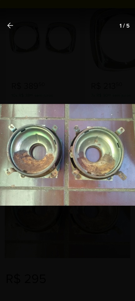

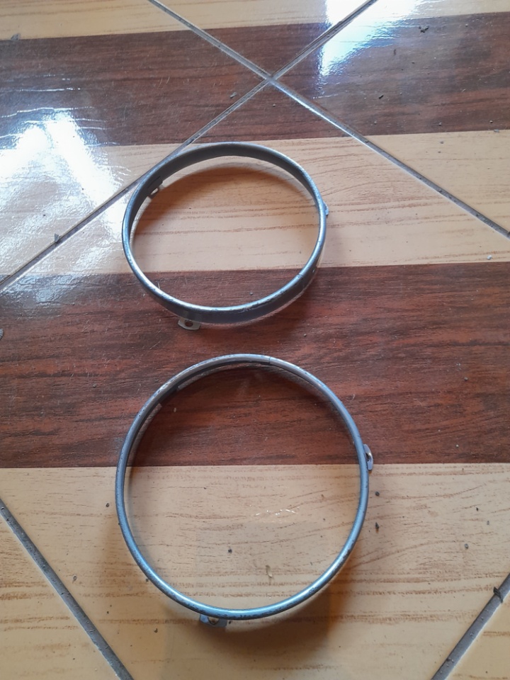

Os faróis são presos à essa carcaça por esses dois aros .o externo é preso por quatro parafusos nessas quatro asinhas do bojo do farol.

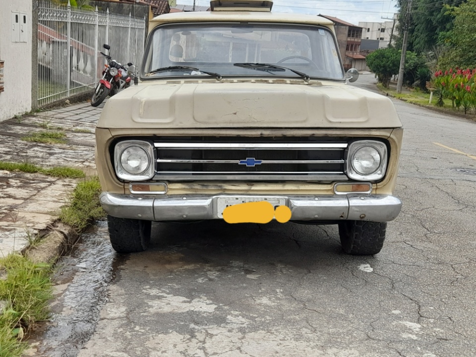

Então seus pinicos não são década de 70 e sim 80 para grade e aros de plástico, mas o princípio é o mesmo só mudam as asinhas que fixam a parte inferior dos aros externos.o reto é tudo igual.esses!

Imaginei que não havia distinção entre os da década de 70 para os dos 80. Até porque nos anúncios que encontrei, sempre eram como este que você postou, Delegado. Pra ser franco, nem nos dois ferro-velhos onde eu costumo garimpar peças aqui em Vitória, eu encontrei modelo diferente. E como a minha é 84, mas eu quero a frente dos anos 70, vou ter que garimpar mais.

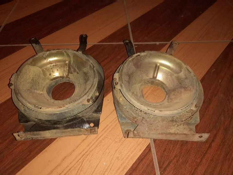

Foi o que eu fiz;troquei tudo e coloquei anos 70.comprei no mercado livre.so que pra isso vc vai ter quer comprar aqueles bojos da segunda foto onde os parafusos que prendem a moldura de farol entram pela frente da moldura.
