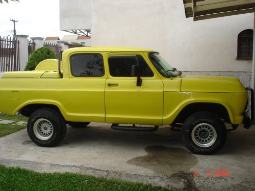

MensagemEnviada: Ter Nov 14, 2006 3:13 pm    Assunto: Projeto do Wander Responder com Citação
Eis como pretendo deixar a minha . . .
