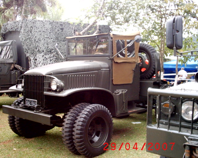

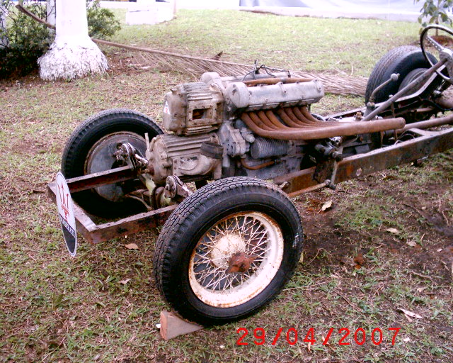

Como disse anteriormente, nada de novo por lá. Aqui vai 2 fotos de curiosidades.
Um é um chassi Masserati com um motor com um tipo de Blower.(alguem tem alguma informação sobre este motor?)
Outro é rodado duplo dianteiro (será que tem vantagem?)

Tem vantagem sim, maior área de contato... Além de poder por mais peso.

Outra vantagem:
Olhando os rastros...
O carro tá indo ou vindo ???
ehehehehe
MensagemEnviada: Qui Mai 24, 2007 5:49 am    Assunto: Responder com Citação
Não tem não, imagina isto com tração ligada, em uma situação que dê so aderencia ou contato no pneu externo, o motorista vai girar junto com o volante (vai ser uma verdadeira quebra queixo)
Porque vcs acham que o off-set ideal é "ZERO"
MensagemEnviada: Qui Mai 24, 2007 1:49 pm    Assunto: Responder com Citação
Não entendi sobre o quebra queixo. Na hora da tração o volante viraria sozinho??? E também não compreendi do off set zero. O que influencia?
MensagemEnviada: Qui Mai 24, 2007 9:44 pm    Assunto: Responder com Citação
Olá Thales
Sim, pois o off set zero, a força de tração é passado por igual para a articulação.
Qd o off set é positivo, e exagerado desta forma, a parte de fora da roda ou seja a roda de fora tende a andar mais q o de dentro que é por onde a força passa para a suspenção.
O que acontece qd vc encosta o pneu na guia numa descida para travar o carro?
MensagemEnviada: Sex Mai 25, 2007 10:39 am    Assunto: Responder com Citação
A direção fica dura pra burro!!!!! Além disso força as partes móveis da suspensão como bandeja, pivôs, braços, etc. Isso tem algo a ver???

Eu acho que o sr. Kiko quis dizer que se o carro estiver andando mesmo bem devagar e encostar o pneu dianteiro na guia e você não estiver segurando o volante com firmesa, ele vai virar com muita força e pode até quebrar os nossos dedinhos!

Sim, mas qd esticer tracionando acontece o mesmo, ou quando estiver em canaletas, se só encostar a ponta externa da roda....
