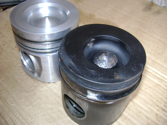

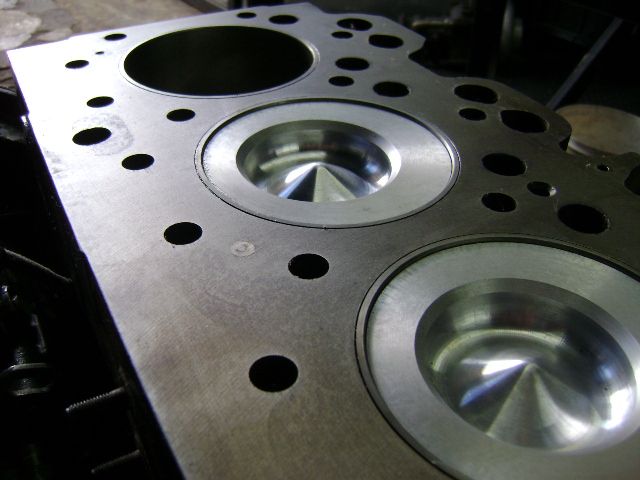

No quesito pistões , optamos ser mais ousados e substituimos os originais do S4T , pelos utilizados nos motores Cummins série B.
Sendo devidamente usinados para corrigir projeção como também razão de compressão, que ficou em 17:1 , e com diâmetro em 102mm.

Mauricio, tudo certo? Vc me explica o porque do pistao do Cummins ? Por causa da camara? Que mais foi feito no motor? Estimativa da potencia?

- O objetivo maior para utilização destes êmbolos, é buscar resistência.
- E o material utilizado neles nos dá margem mais larga para explorarmos, pois tem maior estabilidade afinal são mais de 10 anos de distância tecnológica entre ambos.
- E de lambuja ganhamos na cilindrada , de 4.0 para 4.2.

Deixa eu ver se entendi, trata-se de um Q20B com pistões do Cummins 4BT?
Poderia utilizar o pistão do Perkins 1104 que tem 105mm x 127mm.
MensagemEnviada: Ter Jan 22, 2008 9:08 pm    Assunto: Responder com Citação
Olá Daniel
O motor q o Mauricio (Rasch) está montando com pistão do Cummins 4B é um Maxion S4T.
Como ela já disse acima, a qualidae do material empregado no pistão da Cummins é bem melhor em relação ao material do pistão original da Maxion (atual MWM International). Na foto, pode-se observar q o pistão Cummins é bem branquinho, diferente do Maxion que vem bem escuro (opaco).
Além do ganho da cilindrada, que passou de 4.0 para 4.2, o Mauricio conseguiu deixar o motor com a taxa de compressão exatamente como ele queria, ou seja, a mais ideal de acordo com a potência que ele pretende extrair desse propulsor. Laughing

Então deve-se tratar do pistão do Cummins Interact e não do 4BT da década de 90.
MensagemEnviada: Ter Jan 22, 2008 10:17 pm    Assunto: Responder com Citação
Olá.
Eu não conheço pessoalmente esses componentes da Cummins, entretanto, acredito que o motor 4BT q saiu nas primeiras F250 e na F350, compartilhe muitos componetes com o motor da atual F250, inclusive o pistão.

com relação a cor dos pistões, o máxion tá mais escuro, não seria porque ele já é um pistão usado?
ou tô enganado?

Sim, correta a sua afirmação que o pistão da foto é usado.
Porém mesmo o pistão sendo okm da Maxion, é mais escuro.
Não tem aquela aparência de aluminio polido das rodas Alcoa dos ônibus da viação Cometa... Laughing Laughing

Pessoal, quando eu comprei os pistoes novos do meu MAxion 2.5 eu estranhei eles nao serem polidos, e terem um acabamento fosco escuro. Entrei em contado com a International para reclamar da falta de qualidade dos pistoes e passeio o maior carao...Os pistoes recebem um acabamento grafitado na fabrica, que deixa eles caom apercencia escura e opaca.....
