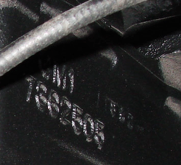

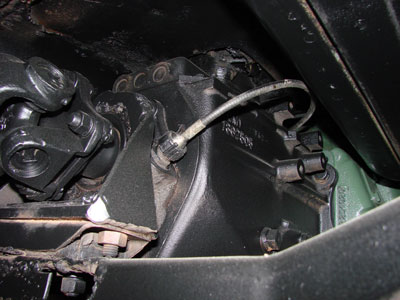

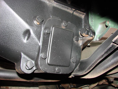

Sou novo aqui no fórum mas já venho acompanhando a algum tempo os assuntos tratados aqui. Estou restaurando uma C14 1979 e venho buscando mais informações sobre essas excelentes picapes. Tenho várias dúvidas, para começo gostaria de saber se algum dos senhores conhece esse modelo de câmbio e se tem informações sobre o mesmo.
Acredito que seja uma Clark, mas não tenho certeza e nem informações sobre esse modelo. Ela é 4 marchas, a marcha Ré engata como a 5º marcha de qualquer outro veículo, ou seja, para direita e para frente.
Segue algumas fotos que espero que sirvam para a identificação.
Desde já agradeço a atenção dos senhores!

Thiago, essa é uma caixa Clark 240 F ou FS
Não sei te dar maiores informações, mas provalvemente alguém que tenha algum manual de D10 a possua
Imagem do câmbio
