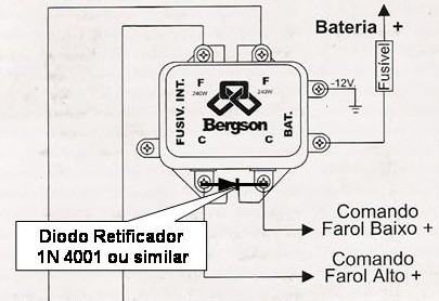

Xiii Thales... Também estou meio viajando...
Então vejam se estou certo: Pensando no relê do farol eu devo colocar um diodo na linha de comando do farol com a "seta" voltada para o relê. É isso?
Precisaria fazer tal coisa ou é desnecessário?

Thales basta ligar, o diodo em paralelo com a bobina do relé, o terminal do diodo com chanfro vc liga no positivo da alimentacao da bobina

Olá Andreson,
eu nao entendi a ligação ainda, eu teria que usar dois diodos, que serim ligados nos comandos do farol(alto e baixo, são dois interruptores)?
Ou ligar um diodo só, no fio positivo que vem da bateria?

Andreson, tem como ilustrar - só por curiosidade - onde colocar o diodo? E desculpe a ignorância, mas o que é o chanfro?

Respondendo ao Eduardo e Thales. Thales somente um diodo conforme a ilustração anexa

Olá Andreson,
como já disse, matei as aulas de fisicas entao....
só pra te encher mais o pouquinho, pra achar a bobina, eu preciso abrir o rele e colocar o diodo lá dentro?
MensagemEnviada: Seg Dez 05, 2005 11:03 pm    Assunto: Responder com Citação
Thales estou sem o Paint ou qualquer outro programa editor de imagens no meu PC, mas entao nao precisa abrir o relé nao, foi so pra ilustrar, na imagem abaixo o positivo da bobina é o comando, vc pode ligar externamente, como temos 2 comandos, obrigatoriamente devem existir 2 bobinas internamente, entao usa se 2 diodos um para cada comando, e o (-) da bobina será o aterramento. Abraços
MensagemEnviada: Seg Dez 05, 2005 11:09 pm    Assunto: Responder com Citação
So lembrando que esse diodo do esquema foi tirado do post do Sr. Kiko e ele faz funcao para acionar luz alta e baixa juntas, nao tem haver com a pergunta do Thales e Eduardo
