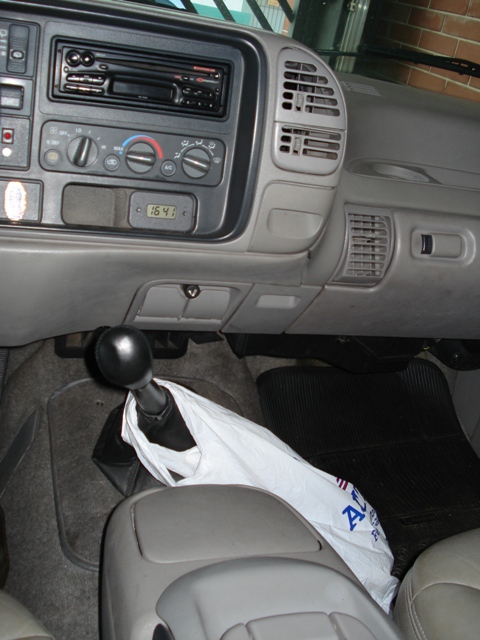

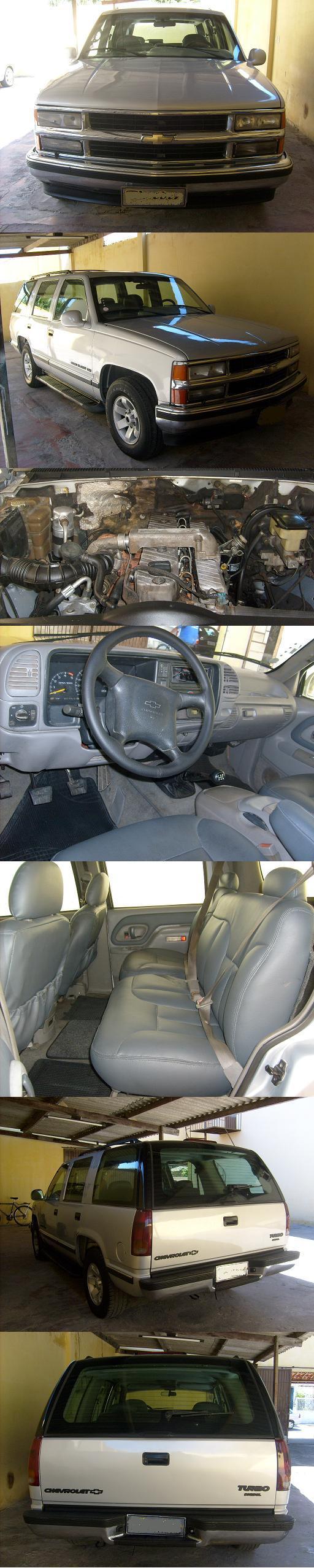

Prezados, encontrei esta GB TB a venda no NE...estou achando o capot desalinhado nas pontas...um farol esta mais novo que outro..acho que deu uma batida de frente...
o que acham ?
tem que dar uma clicada para aumentar e quando abrir dar outra clicada com o botão esquerdo do mouse...aumenta bem...
São 2000 km para dar uma olhada, então peço ajuda dos experientes amigos...
o preço esta bem abaixo da tabela e já é TD de fabrica...(estou aguardando numero do chassi para confirmar) . Este carro vem com a ZF 5a drive? a manopla do câmbio parece que é da ZF...
